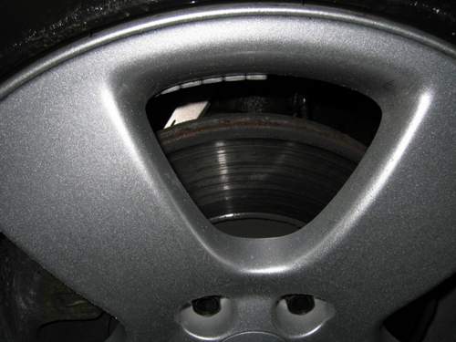

nein, kurz zur erläuterung, tüv hat schon vor nem jahr mal angemerkt das ich recht tiefe riefen in meinen bremsscheiben habe, allgemein sehe ich als Laie das die Scheiben am Radius ordentlich rosten (nicht lauffläche) und man da auch bei jedem reifenwechsel paar mm von oben wegbrösseln kann.
ich hab auch schon nen kleinen absatz drinne.
Jetzt mal die Königsfrage, nach welchen Kriterien entscheidet man, ob man die Bremsscheiben mal wechseln sollte? (Und wenn ma grad dabei sind, wieviel kostet die 08/15Werksbremsscheiben grob?)

Also wenn du schon tiefe Riefen in deinen Bremsscheiben hast, dann gehören die raus. Dass die rosten, ist egal. Ist normal. Wenn dein Auto im Winter eine Woche steht, ist sogar vorne an der Bremsfläche alles voller Flugrost.
Diese Riefen in der Bremsfläche sind aufjedenfall nicht gut. Durch diese Kanten nutzen sich die Bremsbeläge besser ab. Wann war den der Bremsbelag wechsel? Oder hast du selber noch keinen machen lassen, bzw. war es der Vorgänger. Wenn der Vorgänger den hat machen lassen, dann könnte es sein dass den seine Bremsbeläge komplett runter waren und dann bekommt man schöne Riefen in den Scheiben.
Ich persönlich bin dafür dass die Scheiben und Beläge neu gemacht werden müßen, denn für mich geht Sicherheit vor und das sind mir mal die etwa 100 bis 200 € Wert.
Ich weiß ja nicht was für einen Motor du drin hast. Ich habe den 1.8T mit 150PS und bei mir hätten die Scheiben und Beläge vorne etwa 240 € gekostet (Bei Stahlgruber), allerdings bekomme ich die billiger und wenn du einen kleineren Motor verbaut hast, wirst du höchstwarscheinlich auch eine kleinere Anlage verbaut haben, was heißt dass es bei dir weniger kosten könnte.
Einbau kostet glaube ich so ca. 100 € weiß es aber nicht mehr genau, da ich das selber mache. Aber die verlangen gutes Geld.
Nun, sie sollten ein einigermaßen sauberes Tragbild haben und die Scheiben sollten kein Untermaß haben. Ansonsten so lang ausnutzen wies geht.

Mir ist gerade nicht ersichtlich was Kernpunkt der Frage ist. Wann ist die Bremsscheibe am Ende, oder wo kriege ich wie billig neue? In meinem Fall waren die Bremsscheiben hinten soweit runter (die Beläge auch), daß sich der Rand der Bremsscheiben mit dem Metall der Beläge berührten... Mal als Negativbeispiel und noch negativer, die damalige Werkstatt meinte sogar, daß man die Bremsscheiben weiter benutzen kann, da der Rand ja "abgedreht" wurde...
