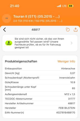

Bzgl. Touran hab ich grad bei Autodoc (siehe Screenshot) nach Schrauben geschaut. Das steht was von M12?!
Bremssattel Halter Schrauben
Ja, der lange Hebel, weil die so fest waren. Zugänglichkeit macht es zusätzlich schwierig. Aber unter der Hebebühne gehts dann schon. Bremsen vorne gingen beim Touran auch easy mit dem Wagenheber.
Das mit den Schrauben kommt hin. M12 Innenvielzahn.

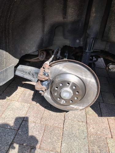

Ja tatsächlich, die Scheibe lässt sich locker austauschen ohne den Bremssattelträger entfernen zu müssen. Gerade diese Woche erledigt.
Ich wär gar nicht darauf gekommen es so zu probieren weil normaler Weise der Träger immer ab muss. Nur aufmerksam durch die hier gestellte Frage habe ich es probiert. Danke auch 👍
