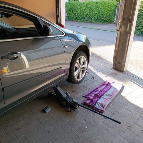

Ich möchte bei meinen Astra j sports tourer die vorderen Bremsen wechseln. Nun habe ich eine Elektronische Handbremse. Werden bei dieser alle 4 Räder blockiert oder nur die hinteren was ja besser wäre.
Ich habe keine Bühne und will jede Seite einzeln vorn anheben.

Nur die hintere Bremse wird blockiert.
Warum und wie die vordere? Über den ABS Block? Nein.
Bei der Fragestellung würde ich eher dazu raten eine Werkstatt aufzusuchen.
Die EPB wirkt per Stellmotor und Bowdenzügen nur auf die Bremszylinder hinten, vorne hat die nix mit zu tun. Also kein Thema Bremsen vorne selbst zu machen.
Hinten übrigens auch nicht, aber dort braucht man den €30 Werkzeugsatz um die Zylinder zurückzudrehen und nicht nur drücken.

Auch die hintere Bremse kannst du so super wechseln mit den Scheiben.
Hab ich erst vor einem Monat komplett gemacht und ich habe auch so eine elektronische Handbremse. Eine mechanische Handbremse wäre mir lieber gewesen. Aber wie schon gesagt, kein Problem.

Habe vorn jetzt gewechselt, war kein Problem. Mir ist nur beim zurückdrücken des rechten Bremskolben ein ganz kleines Stück abgebrochen. Die Dinger sind aus Kunststoff. Bremst aber vollkommen normal. Alles gut.
