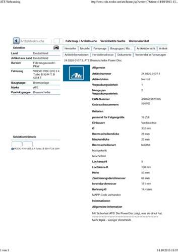

So....da meine vorderen Bremsscheiben langsam, aber sicher, eine immer tiefer werdende Kante aufweisen, habe ich mich heute schon mal schlau gemacht, was da als nächstes ran soll. Ich habe keine Ahnung, was zur Zeit verbaut ist. Der Elch ist erst Ende diesen Monats 1 Jahr bei mir.
Ich habe mich für das folgende Set entschieden:
http://www.ebay.de/itm/400853008859?...
Vielleicht kauf ich mir das aber auch einzeln zusammen und nehme für vorne die Powerdisc.
Die große Frage ist aber, ob ich nun auch neue/größere Sattel brauche, sofern es die überhaupt gibt? Vorne rechts muss eh getauscht werden.
Ich gehe mal von einer verbauten 15" Bremsanlage aus, da in meinem FZ 15"Räder als einziges eingetragen sind.

Ich wusste nicht, das wir mit der 15 vs 16 Zoll Sache wieder von vorne Anfangen müssen!
Umbau auf 16 Zoll kannste aber gleich knicken, weil es die Halter nicht mehr gibt!
Und nur der Vollständigkeit halber... Die Schläuche
Müssen auch neu...
Zu empfehlen wären noch Wärmebehandelte Scheiben von tarox. Die sind aber nur in 16 Zoll erhältlich und sauteuer...

da steht doch 290,40 € für lieferumfang 2 stck., oder?
ist doch ein schnäppele - für meine bremse kostet EIN reibring 340,- € ... das verursacht alpträume!!
fairerweise muss ich dazusagen, dass die dinger 32mm dick sind und bei normaler fahrweise nahezu ewig halten.
gruß micha
hm...du hast recht. es sind 2....zwar immer noch sehr teuer, aber schon deutlich attraktiver! aber trotzdem, ich nehm die ate! und von mir aus auch in 15"....auf so ein schlauchgedöns und das ganze drumherum, wovon ich nichts geahnt hatte, hab ich keine lust und zur zeit auch kein geld!
