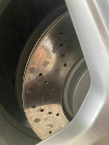

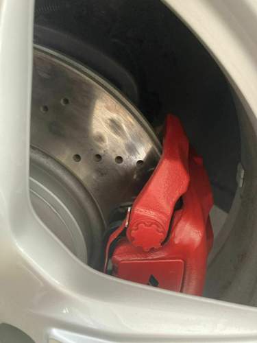

hier so sehen die Scheiben aus,der aus der Werkstatt meinte weil ich auf der AB zu stark gebremst habe das ABS in arbeit war sollen die hitzeflecken entstanden sein.Kann es davon sowas entstehen oder sind BS und BB nicht i.o.
@galaxy20 , was bildest du dir denn auch ein mit den Bremsen zu bremsen (Ironie off)
@tigu schrieb am 25. September 2021 um 15:44:18 Uhr:
Hallo
Naja ab und zu sollte man das—)))
Ist es normal diese hitzeflecken oder nicht mich würde es ja nicht stören wenn es nicht beim bremsen vibrieren würde.Sonst müsste ich reklamieren wenn ich den Grund finde.
