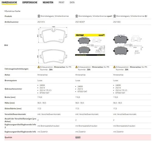

Guten Morgen,
da im Herbst meine Beläge an der HA vermutlich fällig werden, möchte ich Textar verbauen. Ist die 2EA Bremse.
Kosten mit knapp 50 Euro weniger wie die Hälfte der EBC Black (https://www.ebay.de/itm/276323989191) und auch weniger wie die original Audi für 120 Euro.
Es gibt hier jedoch drei Versionen
https://brakebook.com/bb/textar/de/comparisonList.xhtml?appSearchApplication=29300&appSearchManufacturer=5&appSearchAppType=PKW&appSearchSeries=10161&mode=12
Die epad+ Version ist wohl mit weniger Bremssstaub und soll leiser sein. Ebenso länger haltbar.
https://textar.com/en/epadplus/
Jedoch kann ich keinen Unterschied der anderen beiden sehen?
Textar
Mit textar kannst bei der Bitdi bremse nichts falsch machen, da die original Beläge OEM von textar gefertigt werden. Aber nur auf der Hinterachse!
