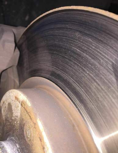

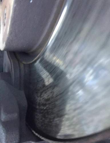

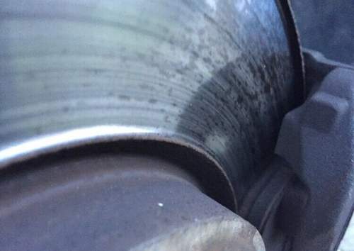

@techman122 schrieb am 24. Januar 2016 um 14:30:06 Uhr:
Meint ihr, dass ich es versuchen könnte, so durch den TÜV zu kommen? Wenn Bremsbeläge noch in Ordnung sind, aber die Bremsscheibe entsprechend verschlissen ist?
wieso fragst du hier danach wenn du beratungsresitent bist? der TÜV Prüfer wird dir Klarheit darüber geben können
du hällst es ja nichtmal für nötig mal ein Foto von den Trennscheiben hier rein zu stellen um das beurteilen zu können
So sehen die ungefähr aus. Seit den Fotos ist das Auto etwa noch 500 km, vorwiegend Überland gefahren.
+2
Versuchs, ich gebe dir 50:50 Risiko für eine Nachprüfung, Kosten also ca. 11€/2
Das Tragbild der Scheiben ist so schlecht nicht und den Verschleiß kann man an den Fotos seriös nicht beurteilen. Ab zur HU.
Ich glaube, dass der Prüfing., eine Bemerkung in den Bericht verfassen wird, dass beim Belagwechsel die Scheiben mit zu erneuern sind.
