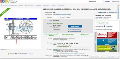

Interessant wäre ja mal zu wissen was das min. Maß der Bremsscheiben ist.

Steht auf der Bremsscheibe.

Biste sicher das das deine waren?
Die "nutzbare" Materialstärke je Bremsscheibe, beträgt je 1mm für innen und 1 mm für außen.
Original - Maß = 32 mm breite
Verschleißmaß = 30 mm (auswechseln !)
da die Klötzer beim "einlaufen" einen Rand bilden - kann mittels Haarlineal & Spion der Verschleiß leicht überprüft werden.
