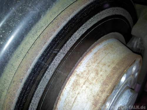

ich habe im August 2012 bei einer Werkstatt (nicht VW) meine Bremsscheiben und Beläge hinten erneuern lassen. Das war bei 140.000 Km
Jetzt war ich mit 167.000 Km bei meinem VW Händler zur Inspektion und dieser hat mich auf die kaputten Bremsscheiben hingewiesen (siehe Fotos). Sind beide hinteren betroffen.
Jetzt habe Freitag einen Termin bei der Werkstatt zum Winterreifen wechseln und würde das Thema gerne mal ansprechen. Auf der Rechnung sind auch Original VW Teilenummern vermerkt ( 3C0698451F für die Beläge und 1K0615601AD für die Scheiben).
Habe ich hier Anspruch auf Garantie? Wie kann ich am besten direkt beim Radwechsel feststellen ob wirklich original Teile verbaut wurden? Das kann doch nicht normal sein, dass die so schnell verschleißen. Ich hab den Wagen mit 67.000 km gekauft und das war jetzt der erste Wechsel, warum halten die ersten Scheiben bis 140.000 Km und die zweiten dann nur 27.000, da stimmt doch was nicht.

Und genau das ist das Problem. Schade, dass ich keine Vorher/Nachher Fotos gemacht habe. Aber die hinteren Bremsscheiben beim 1.4er waren an mehreren Stellen vergammelt bzw. auf dem Tragbild verrostet. Die Werkstatt hätte sicher sofort gesagt, dass ich die wechseln soll. Hab mich dann für die Methode "Gefahrenbremsung" entschieden und mache jeden Monat, wenn ich alleine unterwegs bin, eine Vollbremsung aus 100 kmh bis die Räder stehen und die Warnblinker angehen. So bleiben die hinteren Scheiben, die sonst fast nie benutzt werden sauber und ich verlerne nicht das Notbremsen.
Ich würde sagen hinten zu wenig genutz, nicht stark genug belastet und dazu schwergängig...
Das würde ich bei diesem Tragbild auch sagen. Was allerdings etwas stutzig macht, sind die Riefen in der Scheibe. Das deutet schon etwas darauf hin, dass der Belag nicht richtig anliegt beim Bremsen, was natürlich wiederum auch durch zu leichte Bremsungen entstanden sein kann. Vielleicht hat sich der Belag auch noch nie in seiner vollen Auflagefläche an die Scheibe anlegen müssen. Evtl wurde auch die Auflagefläche am Sattel beim Einbau nicht richtig gesäubert. Müsste man mal nachsehen. Insgesamt sieht die Scheibe aber nicht unbedingt so aus, als wäre sie jetzt schon nicht mehr zu retten. Ich würde das auch mal mit der HMM-Methode probieren 😉

Auf jeden Fall: Bei Materialfehler zahlt VW, bei falschen Montage die Werkstatt. Ich würde nichts zahlen da bei den meisten B6 Passat die Bremsen ca. 100t km halten, einige sogar länger. Habe 116t km und hinten immer noch die ersten Bremsen drin.
Aber er war ja gar nicht bei VW. Die Beläge sind offensichtlich Originalteile, bzgl. der Scheiben steht das in den Sternen...
Das Originalbremsen? Dann bin ich James Bond. Meine original VW Bremsen vorne sind paar Monate alt, kein Rost. An deinen Bremsen ist überall Rost, ich meine nicht nur Lauffläche sonder Nabe auch. Und das alles nach 25t km. Habe beim Seat vom Kolleg auch keine originale eingebaut, Bremsen gut, alles iso, aber nach 6 Monaten sind sie völlig rostig. Die originalen kosten nicht viel, habe für die vorderen für Passat 190 Euro bezahlt, Beläge und 2 Scheiben.
Die Beläge sind ja wie auf dem Foto zu sehen anscheinend "Original", zumindest die Teilenummer.
Wie kann ich denn bei den eingebauten Scheiben feststellen ob die Teile okay sind. Morgen kommen ja die Reifen ab, kann man das dann irgendwo sehen?
Denn laut Rechnung sollen da "1K0 615 601 AD" verbaut sein.
Teilenummern werden oft kopiert. Es kann sein das es die originalen sind und das ich mich täusche, aber wie die rostig sind denke ich das sie nicht original sind. Teilenummer der Scheibe eventuell dort wo die Felge an die Scheibe ansteht.

So, ich war heute in der Werkstatt und hab beim Reifenwechsel die Scheiben begutachten lassen. Die deutlichen Rostspuren sprechen ja ihre eigene Sprache, was auch immer da verbockt wurde sieht nicht normal aus.
Die Anwesenden Mechaniker waren auch nicht wirklich begeistert, das war tatsächlich kein Aufliegender Rost sondern beidseitig eine spürbare Riefe. Sie wollen jetzt Garantie beim Teilelieferanten einreichen, die Teilenummern an den Scheiben waren zumindest okay, entsprachen der Rechnung und es waren auch VW Symbole eingraviert.
Mal schauen was bei rum kommt.
