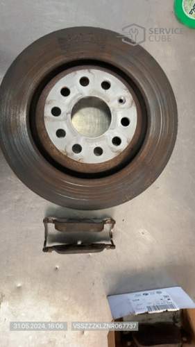

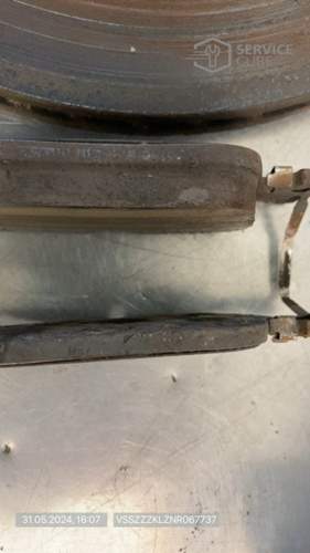

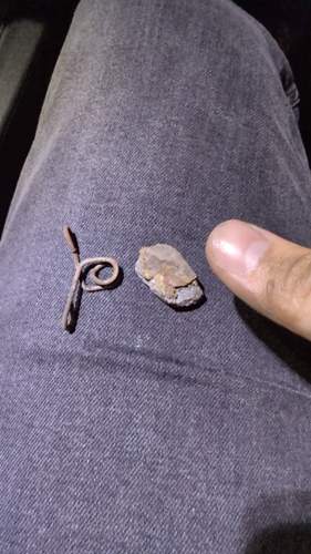

ich besitze einen Cupra Leon E-Hybrid VZ mit 23000 km Laufleistung etwa 1,5 Jahre alt und im Leasing. Das Leasing geht 2 Jahre und der Wagen wird somit diesen Juli abgegeben. Das die Bremsen hinten leicht rosten und ein Ingenieursfehler seitens des VAG Konzerns ist, ist soweit geläufig. Jedoch nimmt es seit diesem Monat Ausmaße an, bei denen ich nicht mehr Willens bin das Thema so stehen zu lassen. Ich habe seit etwa einem Monat ein verstärktes Schleifen an meinen Bremsen hinten rechts, welches mir Sorgen bereitet hat. Somit bin ich zur Werkstatt gefahren um vor Ort auf der Hebebühne festzustellen, dass die nette Mechanikerin ein Stückchen "Etwas" aus dem Spalt zwischen dem Hintern Bremsbelag und der Scheibe gepuhlt hat. Voller Euphorie das Problem behoben zu haben bin ich wieder weiter gefahren nur um festzustellen, dass das Geräusch weiterhin da ist. Ich habe dann selber nochmal versucht mit dem Schraubenzieher weitere Stückchen "Etwas" aus dem Spalt zu ziehen. Stellte sich heraus daß sich die Sicherungsfeder der Bremsbeläge gelöst hatte und dieses "Etwas" wohl Stücke meiner Bremsbeläge sind. Bin heute dann wieder zur Werkstatt und die haben die gesamten Bremsscheiben hinten wie auch die Bremsbeläge ausgetauscht und mir folgende Bilder zugesendet (siehe Anhang). Nach längerem diskutieren wurde ich damit abgewiesen das dies laut Cupra "normaler Verschleiß' seie. Das Problem mit den Bremsen bei den Hybrid Autos des VAG Konzerns ist bekannt und ich finde es eine absolute Frechheit gegenüber den Kunden das Versagen der eigenen Ingenieure als verschleiß darzustellen. Somit die Frage ob jemand bereits Erfahrungen aus einem Rechtsstreit mit Cupra hat oder bereits jemand eine Anfrage beim Bundesamt für Kraftfahrzeuge gestellt hat oder etwas mit einem Kulanzantrag erwirken konnte?
Das was auf den Bildern zu sehen ist, ist dann wohl auch gleichmäßige Abnutzung der Bremsbeläge ??
Jonathan
Verklemmte Sicherungsfeder, Bremsbelag
Foto Werkstatt
Foto Werkstatt
+2
