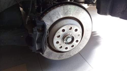

Hatte bei meinem ehem. Formentor VZ 310 auch richtig unansehnliche Bremsscheiben an der Hinterachse. Bild 1 im Anhang zeigt eine Seite davon, Laufleistung war da ca. 5tkm. Habe sie damals bereits schon nicht mehr 'sauber' & frei von den Rückständen bekommen... Egal ob absichtlich scharfes Bremsen, Rückwärtsbremsen etc., sie sahen weiterhin so aus. Anfrage zu Möglichkeiten/Ursachen über die Werkstatt an Cupra wurden abgewiesen. Für mich war da einfach zu wenig Bremskraft an der Hinterachse. Hatte bis dato an keinem meiner Fahrzeuge so bescheidene Bremsscheiben an der Hinterachse schon bei so geringer Laufleistung. Die Vorderachsscheiben sahen dagegen immer aus wie neu.

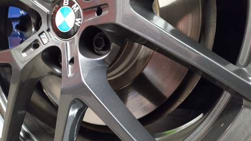

Bild 2, gestern aufgenommen, zeigt ebenfalls die HA (akt. 24tkm gelaufen). Kein Vergleich zum Formentor. Identisches Fahrprofil wie damals, hier ist aber vermutlich die Bremskraftverteilung anders geregelt, somit kriegt man Rückstände von den Scheiben auch wieder runter gebremst.
Formentor HA
BMW HA

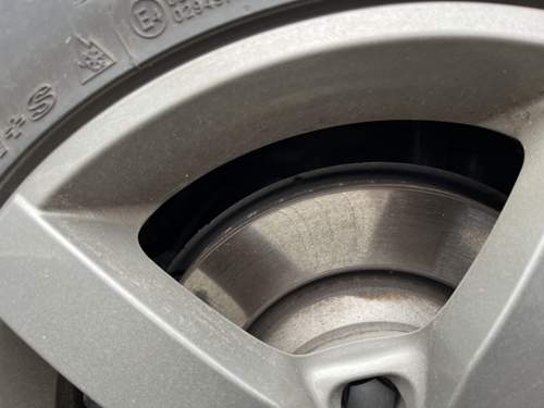

Hier mal mein Vergleich und ich habe an den Cupra Bremsen nichts auszusetzen.

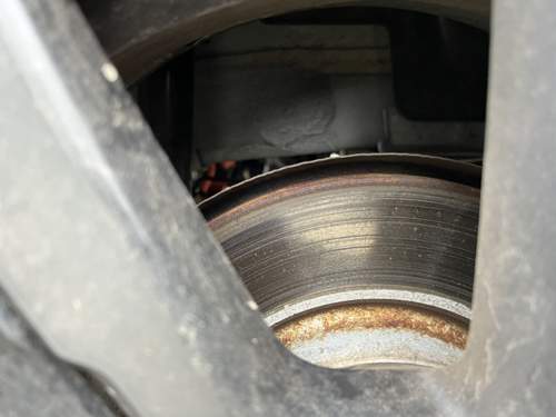

Dass die HA Bremse vom Ibiza so schlecht aussieht liegt daran, dass wir ihn nach einer langen Fahrt über gestreute Strassen einfach eine Woche abgestellt haben. Danach kam dann viel Kurzstrecke dazu 🙁.

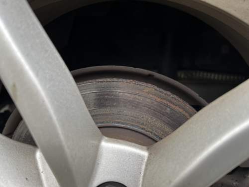

Auch interessant: beim Peugeot rostet es auch an der Aufnahme (nach 1400km). Beim Ibiza und Cupra dagegen nicht.
Ibiza Bremse HA 40.000km
Cupra Bremse HA 13.000km
Peugeot e 208 HA Bremse 1400k
