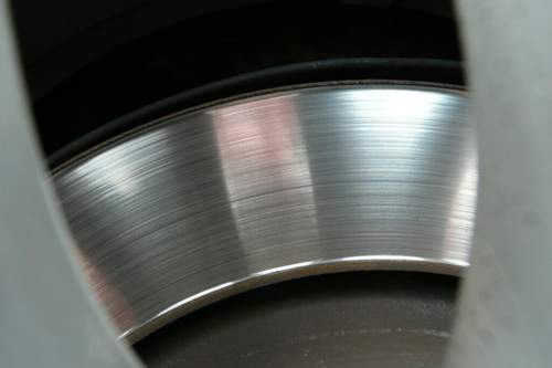

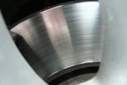

mir ist heute aufgefallen, dass meine hinteren Bremsscheiben beide gleichmäßig eingelaufen sind, siehe dazu die Fotos. Der eingelaufene Bereich ist blau markiert. Die Höhendifferenz zu außen beträgt bestimmt zwischen 0,5 mm und 1 mm.
Sind da die Bremsbeläge zu strak abgefahren?
Kurz zum Fahrzeug selbst. Ich habe den Wagen im Dezeber gebraucht gekauft, da hatte er 126.000 km.
TÜV hat er beim Kauf, das heißt im Dezember 2008 neu bekommen.
Seitdem bin ich jetzt 30.000 km gefahren. Die Bremsen funktionierten bislang gut und mir ist das an den Bremsscheiben bisher auch nicht aufgefallen.
Die 50.000 km Inspektion ist bei mir vermutlich im September oder Oktober fällig.
Was meint ihr zu den Fotos? Woran liegts?
Danke für Eure Meinung!

Bei meinem Signum wurden bereits bei knapp unter 60.000 km die hinteren Bremsbeläge ersetzt, jetzt bei 82.500 km sind die hinteren Scheiben sowie die Beläge total fertig. Der Wagen frisst die Bremse wohl förmlich auf. Die vorderen Scheiben halten noch ca. 15.000 km, dann sind sie auch drann....

Ja,dass ist schon sehr komisch mit den Bremsen.Ich denke mal,dass liegt bei mir daran,dass mein Auto 5Tage oder auch mal länger rum steht.Steht er mal länger muss ich sogar mit Schwung anfahren damit die sich lösen.Liegt wohl daran,das sie total runter sind.Der Rost der dabei entsteht ist dann für die Rillen verantwortlich.Hat mir meine Werkstatt schon vor Wochen gesagt,dass ich komplett neue brauch.Ich fahre jetzt so lange,bis er mir anzeigt,dass ich neue brauche und gut ist.Mal schauen wie lang die von meiner Werkstatt halten.

meine Scheiben sehen nach 63000 Km vo. wie hi. astrein aus (meiner Meineung nach 🙂 ).
Die Rillen dürften normal sein und dass die Scheiben eingelaufen sind ist auch klar.
Die Beläge inkl. Rückenplatte haben vo. ~11 mm (Verschleiss bei 9mm), hi. ~10 mm (Verschleiss bei 8mm).
Da kann ich noch ein paar tausend km fahren - wie immer zügig aber auch vorausschauend :-)

Meine Scheiben sahen bei der letzten Inspektion vor ca. 12.000 km auch noch 'astrein' aus, zumindest war die Werkstatt da noch der Meinung. So schnell kann es sich ändern 😉
Ich denke mal, daß bereits wenige Kilometer mit 'fertigen' Belägen reichen, um die Scheiben zu ruinieren.
