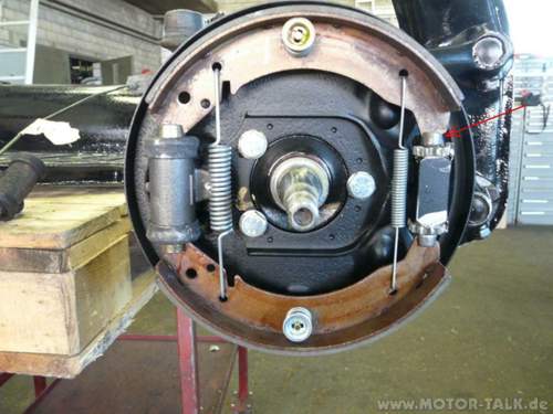

So, alles abgebaut und Foto gemacht.
@ 1302: Ja, es handelt sich um den Käfer in meiner Signatur. 1300er Bj. 1971 mit dem D-Motor (34PS), Trommeln rundum 😉
Glaubst du dass sich durch die lange Standzeit (Oktober bis April) der Hauptbremszylinder verabschiedet hat?
Vielleicht hab ich ja wirklich was falsch zusammengebaut, seht euch doch bitte mal das Foto an.

Auf dem Foto sind die vorderen Bremsen - m.E. alles o.k.
Sind die Radbremszylinder (RBZ) freigängig ?
War die beim Entlüften abgepumpte Bremsflüssigkeit(BF) schwarz ? Wenn ja = verbraucht und enthält wahrscheinlich viel Wasser -> RBZ möglicherweise innen verrostet und fest.

Sind das nicht die Bremsbacken für Hinten?
grade weil sie diese Aussparung für die Querverbindung haben, das haben die vorne nicht, nur hinten!?
hab grad im Etzold gekuckt...

Wie 1302 schon richtig angemerkt hat sind die Backen vorne und hinten identisch bei diesem Baujahr.
Der Bremspedalweg bleibt gleich jedoch habe ich gerade entdeckt dass einer der alten Rbz sifft. Nun kontrolliere ich nochmal alle Rbz und melde mich dann nochmal.
Die Beläge sind falschrum drin!
Die Auflage der Beläge für RBZ + Einstellschrauben sind nicht identisch!
Die Seite ohne den Schlitz gehört zu den Einstellschrauben. Die schräge Fläche der Einstellschrauben gehört abfallend zur Nabe, damit sich die Beläge richtig positionieren. Die Beläge sind dafür vorgesehen.

hab gerade ein ähnliches Problem bei mir. Auch bei mir verdichtet das Pedal erst im letzten viertel. Habe im Anhang auch ein Foto meiner Vorderen Bremsen . Wenn ich Mein Foto mit deinem vergleiche habe ich die Backe gerade anders rum eingebaut. Laut dem Buch von Etzold "so wirds gemacht" habe ich meine Backen richtig rum eingebaut.
Bin auch der Meinung das die hinteren Backen auch vorne und umgekehrt eingebaut werden können. Meine 4 Backen haben jedenfalls alle diese einkerbung für die Handbremse.
Einbaurichtung:
beide Fotos sind. m.e. richtig. Es sind unterschiedliche Bremsbelägträger auf beiden Fotos.
Meines erachtens sind die Bremsbelagsträger identisch aber die ausparung für die Handbremse ist bei mir auf der Seite des Bremszylinder. Beim Handydocktor ists ja gerade anders rum..

Also bei Handydoktor sind die Beläge komplett verkehrt herum drin und bei dynamike666 ist der im Bild obere Versteller falsch drin. Diesen also um 180 Grad drehen. @dynamike666 bitte 10.9er Schrauben nehmen!!!
Sorry aber was meinst du mit oberem Versteller?
Dieser da.!
