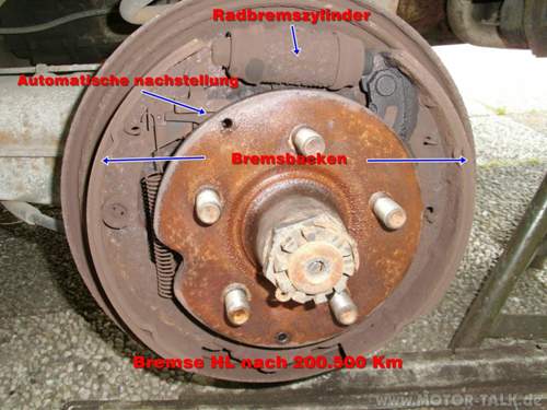

Bei mir wurde gestern hinten rechts das Radlager gewechselt und ich habe die LDA-Dose gewechselt. Seitdem ist beim Bremsen der erste Tritt aufs Bremspedal relativ weit durch und alle weiteren in diesem Bremsvorgang normal kurz.
benutze ich die Bremse dann einen Moment nicht und muß wieder bremsen das gleiche: 1.Tritt lang, alle weiteren kurz und normal.
Was ist das wohl, danke für alle Tipps!

aber die bremse stellt sich auf jedenfall nicht soweit nach, wie sie zum abnehmen der trommel zurückgedreht wird, darum muss man die beläge durch das kleine loch im hinteren schutzblech eng an die trommel schrauben ,so das man die trommel mit der hand kaum noch drehen kann ....dann ist das problem mit dem langen pedal geschichte .aus probieren kann man ,ob es daran liegt ,indem man die handbremse etwas anzieht und so die backen nächer an die trommel bringen .wenn beim zweiten dritten mal bremsen das pedal schön hart ist ...siehe oben!!
@Mattes-Auto:
Wo ist denn hinten dieses Loch ??
Weitere Frage: Ich habe gestern hinten rechts entlüftet mit meiner Freundin, da kam es zu Mißverständnissen. Folgendes: Ich habe den Entlüfternippel aufgedreht, sie hat getreten und gehalten. Ich habe dann zugeschraubt und sie losgelassen. Zum Ende hin habe ich dann wieder aufgedreht, sie treten lassen und einfach noch nicht zugeschraubt. da kamen eine Menge Bläschen raus! Wie ist es denn nun richtig??
Weitere Info: Es wurdfe nur das Radlager gewechselt! An den Bremsen wurde nichts gemacht, außer was zum Radlagerwechsel nötig ist!!

In der Regel langt es die Bremse soweit einzustellen, dass die Trommel noch eben über die Beläge geht. Den Rest regelt die Nachstellung, dafür ist sie da, darum ist es auch eklatant wichtig das die Federn und die Nachstellung absolut richtig verbaut werden. Werden sie falsch verbaut, dann kann der Nachstellmechanismus durch die Federn blockiert werden.
Mach die Bremse nochmal auf. Mit jemanden der Ahnung von der Materie hat, am besten mit einem schönem Vergleichsbild aus nem Etzold.
