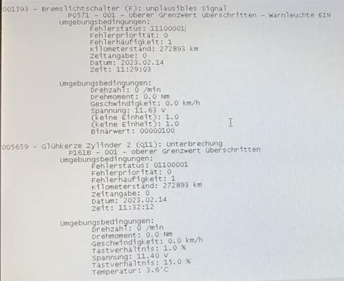

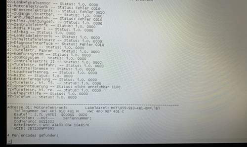

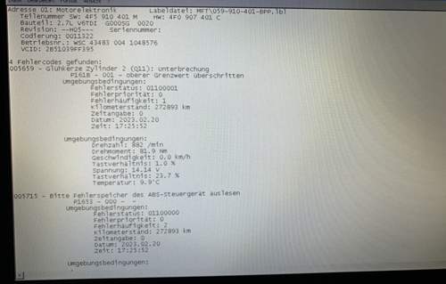

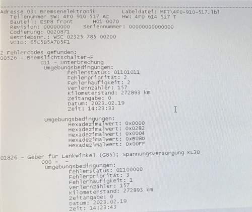

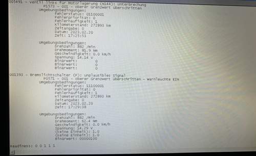

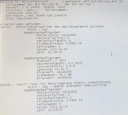

VCDS schmeißt natürlich einige Fehler aus (konnte es nur abfotografieren).
Erste Maßnahme:
Austausch Bremslichtsensor (hab keinen Bremslichtschalter sondern den Sensor) Einbau war auch nicht drehen sondern reinschieben und einrasten und am hinteren Teil den Drehriegel drehen.
Alle Fehler sind aber geblieben!

Nimm dir mal VCDS und lies die Istwerte vom Bremslichschalter,Bremskontrollschalter und Kupplungsschalter aus und prüfe ob diese Plausibel sind.
Bremslicht leuchtet auch wenn der Bremslichtschalter gar nicht angeschlossen ist - so funktioniert der halt 4f - Bremslicht wird vom STG im Kofferraum aktiviert. Hast du da geguckt ob alles stimmt ?? Vielleicht einfach stg kurz austauschen ? Jaa, der hat CP, wobei da wird alles bis auf Scheinwerferreinigungsanlage funktionieren.. Leider musst du, meiner Meinung nach, alles vom Bremslichtschalter überprüfen.. alle Kupplungsstellen, Masse Verbindungen.. ABS STG ob da alles richtig sitzt usw.. Was sagt ABS ?? Kannst dich normal verbinden und auslesen ? Hast den nicht versehentlich auf standardwerte gesetzt oder so ?

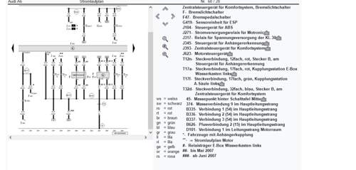

Da die Lampen des Bremslichtes diretissima vom Zentralsteuergerät für Komfortsystem – dem J393 – ihren „Saft“ erhalten, kommen grundsätzlich nur zwei Störeinflüsse in Frage: Entweder hat das J393 einen Klatsch ab und schaltet Strom aufgrund internen Fehlers auf die entsprechenden Ausgänge oder aber das StG erhält an seinen Steuereingängen Falschinformationen, die es dann „richtig“ verarbeitet und die B-Lampen zum Leuchten bringt.
Lägen die fürs Bremslicht relevanten Geräte auf einem Arbeitstisch, hätte man innerhalb einer Minute den Störenfried entlarvt, weil man mit Messgeräten dort an fast alles gut ran kommen könnte. Im Dicken ist das leider komplett anders, man kommt an fast nichts ran, schon gar nicht an die fetten und bestens gesicherten dicken Leitungsstränge, rsp. Steckverbindungen z.B. im Wasserkasten. Wer will die dort schon abisolieren, um an die blanken Kontakte ran zu kommen?! :mad: Die beste Chance sehe ich da bei dem Bremslichtschalter.

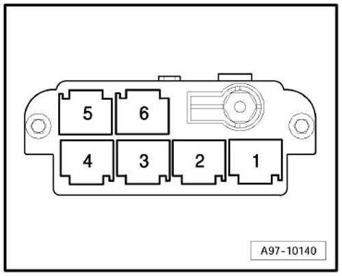

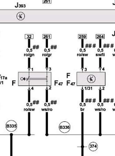

Von dem gibt es – siehe Schaltbild, in welchem gleich zwei eingezeichnet sind, obwohl natürlich nur einer von beiden tatsächlich vorhanden ist – zwei Versionen. Bis 2007 gab es ein wohl rein mechanisch ausgeführte Version (links auf dem Bild), danach dann eine elektrische Version (rechts).
An deren Anschlusskontakten müssen eindeutige Signale anliegen. Gelingt es, da ran zu kommen, ist eine klare Aussage möglich. Ein einfaches Multimeter reicht dazu - und natürlich die Kenntnis, welche Signale denn da anliegen müssten im Nicht-Störfall.
Grüße, lippe1audi

Den rechten müsste ich haben.
Jetzt müsste ich nur wissen, was an den einzelnen Leitungen anliegen müsste..
Tut mir leid, definitiv weiß ich es nicht. Es wäre gut, wenn sich ein "Wissender" hier melden würde, nach Möglichkeit fix, denn Probs mit dem Bremslicht sind nun wirklich dringend.
Wäre das noch so'n olles, altes Reedrelais, dann würde ich mich zu der These durchringen, dass vom Steuergerät an den B-Schalter ein Plus-Signal geliefert wird, welches vom Reed-Relais bei Betätigung nach Masse gezogen wird. Gleiches könnte man natürlich nun vom Nachfolger - der elektronischen Version - annehmen. Aber leider hat das Ding zwei Anschlüsse zum Steuergerät - Pinne 3 und 4 -, da wäre es theoretisch möglich, dass das ursprüngliche Plus-Signal über die zweite Leitung durchgeschaltet wird. Ist also aus dem Schaltbild nicht eindeutig zu entnehmen.
Da könnte aber dieser Beitrag weiter helfen:
@is nurn kleener schrieb am 25. Februar 2023 um 14:13:47 Uhr:
Und der User @Jacaaa schrieb noch, ZItat: "Bremslicht leuchtet auch wenn der Bremslichtschalter gar nicht angeschlossen ist - so funktioniert der halt 4f..." Zitatende
Das kannst aber auch schlicht dieses ausprobieren:
Die jetzt anliegenden Signale an den beiden vom St-Gerät kommenden Kabeln (3 u. 4) messen und zwar einmal ohne Bremsbetätigung und einmal mit Betätigung. Da müsste sich ein Unterschied zeigen. Bleibt der aus, ist der Fehler bei B-Schalter lokalisiert.

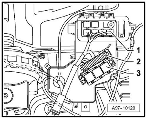

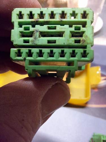

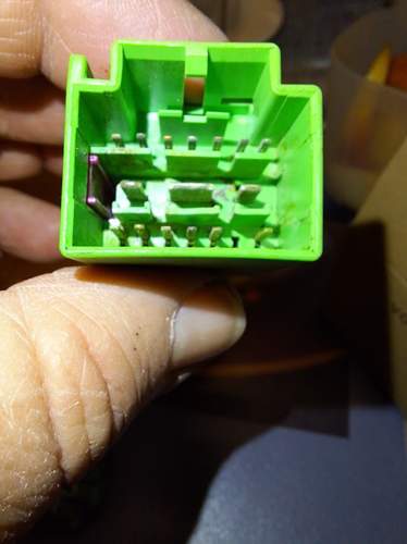

Mach den Sicherungskasten im Wasserkasten auf, überprüfe die ganzen Stecker, bei mir war es Wackelkontakt, hatte die ganze Zeit Bremslichter an, ESP Störung, Schlüssel bleib auch drinen, musste Notentriegelung machen. Wackelkontakt behobeny alles Funktioniert wunderbar.
