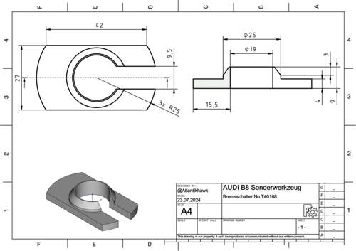

Ich weiß, leidiges Thema und dennoch; was ich hier über den Einbau des Bremslichtschalters gelesen habe trifft auf das Fahrzeug meines Sohnes nicht zu. Dieser Schalter ist gesteckt und wird nicht einfach rein oder rausgedreht. Diesen wieder ausbauen ist deshalb sehr schwierig. Vielleicht wird er auch zum Einbau anders vorbereitet. Keene Ahnung, aber hoffentlich jemand von euch.

Wenn ich mir die Öffnung so ansehe, könnte es dieser sein. Bei dem Anderen zum drehen müßte das Loch ja dann wohl noch nach oben hin ausgestanzt sein. Nicht zu 100% zu erkennen.
Gehe mal davon aus, dass Du den Reparaturleitfaden von ewin nicht hast?
Habe Dir mal eben ne Kurzanleitung geschrieben
Probiere das mal aus
Okay und 1000 Dank. Das Entriegelungswerkzeug werde ich wohl nirgendwo herbekommen. Muss mal in der Bucht nachschauen.
Aber erstmal gehe ich am gescheidesten zu Audi und frage nach, was die für den Aus/Einbau nehmen. Vielleicht ist es gar nicht so teuer.

aber das Entriegelungwerkzeug bekommste günstig für 5 Euro - oder machst es selbst
Hab schon vor, daß selbst zu machen😉 und eigentlich auch nichts Weltbewegendes. Mir ging es Hauptsächlich um das Werkzeug, weil ohne brichste dir wohl den Hals. Der Schalter ist neu und funzt drotzdem nicht wie er soll, daher würde ich ihn auch ungern zerstören.😎
na dann haste doch sicherlich die 6 Eurönchen in der Tasche.... ist ja nicht die Welt. Ich habe mir Teilweise meine "Spezialwerkzeuge" selbst hergestellt (3D Druck, Abdruck und Gießen oder wie einst mal als Stift gelernt: Metall - Eisensäge und Feile 😁 )
nee zerstören bitte nicht.... iss hässlich 🙂
letztendlich brauchste das Entriegelungswerkzeug-DingsBumS- nur für die hinteren Rastnasen des Schalters beim Ausbau. Sind ja nur 3 😁 😁

Hallo ATLANTIKHAWK !
Welche Aussenmaße / Dicke hat das Entriegelungwerkzeug T40168 bzw. wie groß ist die Bohrung / Nutbreite.
Sollte doch im Eigenbau machbar sein. Wäre echt gut wenn du die Maße mal hier posten könntest. Danke schon mal für deine Hilfe. Schraube auch gern selbst!
Gruß uwolo
Naja ganz stumpf gesagt muss es über den Schalterpassen. Auf der anderen Seite hat es einen Kragen, welcher angefast worden ist, um es dann in die 3 Rastnasen zu entsichern und den Bremslichtschalter heraus zu bekommen.
Maße kann ich gerne geben, jedoch erst nach meiner OP. Wenn Du solange warten kannst?
(ca. eine Woche)
Mir fällt gerade ein, das man es noch günstiger heraus bekommen könnte, wenn man ein dünnes offenes Plastikröhrchen über den Schalter stülpt, auf die Rasternasen schiebt und so den Schalter ausbaut (Sorry Matze - Idee hatte ich erst jetz 🙂 ) Dieses Plastikröhrchen müsste nur auch etwas angefast werden, dass es sich besser auf die Rastnasen schieben lässt.
