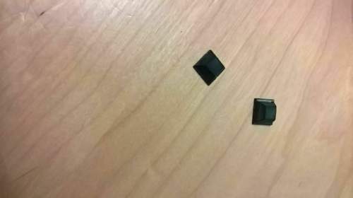

habe heute meine Birne für das Bremslicht links außen wechseln müssen. Beim B7 Avant. Dafür muss die äußere Leuchte ja ausgebaut werden. Soweit kein Problem.
Nur kriege ich die Leuchte nicht bündig an der Karosserie...
Beim Ausbau kam mir ein Gummi Abstandshalter entgegen (Foto 1). Dessen Ursprung habe ich nicht gefunden. Keine Druckstelle mit Staub, keine Klebereste...kein Plan?? :confused::confused:
Die Leuchte hat auf der Rückseite einen weiteren Abstandshalter, der ist noch intakt, also das Gummi ist noch vorhanden und auf der Karosserie kann man dessen Abdruck erkennen (Foto 2).
Dann habe ich die Leuchte auf der anderen Seite ausgebaut um zu sehen, wo das Gummi herkommt. Auch da fiel mit beim Ausbau das selbe Gummi schon auf den Boden.
Nu habe ich keine Ahnung, wo das hin gehört. Das Gummi soll ja Reibung verhindern, damit der Lack intakt bleibt.

Diese Gummis sind Gerätefüsschen. Sicher nicht original.
Ne die Gummis sind original. Wie gesagt, es befindet sich ein weiterer Abstandshalter auf der Rückseite und der hat eine Einsparung. Genau in der Größe des Gummis und da steckt auch genau so ein Gummi drin.
Also 2 Gummi "Pyramiden", eine davon hat ihren Platz. Wo die andere hin soll....keine Ahnung.
Man sieht doch genau wo der Ritter Sport gesessen hat, beim ersten Bild ;-)
Kleb den da wieder hin und deine Rückleuchte passt wieder!
Das ist nicht der, um den es geht. Cephi hat ja im ersten Beitrag geschrieben, dass dieser Nupsi noch an Ort und Stelle sitzt und auch passt. Nur wo der andere herkommt...!?

Ich denke der war unter der Rückleuchte, das sie nicht am Stoßfänger aufliegt!

Komisch, hatte weder beim A4 noch jetzt beim S4 diese Gummis an den Rückleuchten!
Ich kann leider nicht gucken, bin voll im Stress. Sonst hätte ich ne Rückleuchte mal ausgebaut. Aber mir wären sie auch nicht bekannt...
Das sind sogenannte Hilfsmittel bei der Montage ;-)
