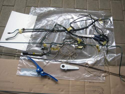

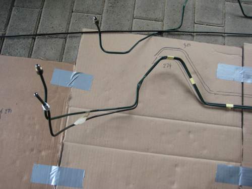

bau die Leitungen aus und lass sie dir nach Muster in ner freien Werke nach bauen , ist einfach und günstig , habe ich beim Omega gemacht , für 20 Teuronen für drei Leitungen .
Von Opel sind nicht mehr viele Teile lieferbar, wahrscheinlich irre teuer und auch nicht vorgebogen.
Am einfachsten ist Meterware Stahlleitung zu kaufen, zu bördeln und zu biegen. Sollte jede freie Werkstatt schaffen oder man besorgt sich das Equipment (aber nur ein ordentliches Bördelgerät verwenden, z.B. https://www.sonderpreis-baumarkt.de/.../...bremsleitung-4-75mm-kompakt ) und eine Biegezange für Bremsleitungen. Und einen Rohrschneider.
Kunifer Leitungen würde ich vermeiden da man sie eintragen lassen muss.
Sieht sogar so aus als ob Opel auch nur Meterware vorsieht (Position 1 Bremsleitung 10 Meter lang)

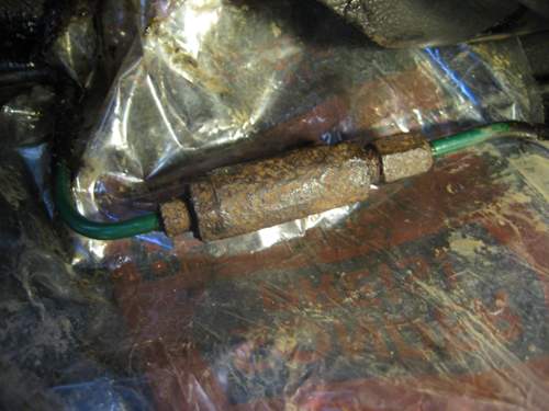

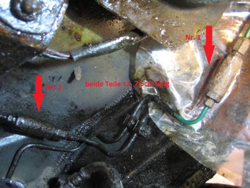

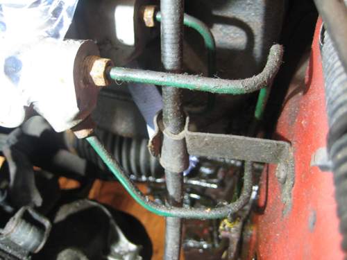

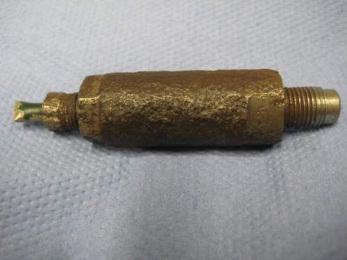

Ich habe gestern auch noch die kurze Leitung vom Begrenzer bis zum Schlau abgezwickt, weil ich einfach diesen Schraubnippel nicht vom Begrenzer ab bekommen habe. Nix zu machen gewesen. Schlüssel, Rohrzange usw. waren einfach nicht effektiv genug. Erst als ich den Begrenzer im Schraubstock hatte, konnte ich den Nippel raus drehen.
Die Schlüsselweiten sind auch noch so ein Ding. Der Begrenzer selbst hat SW16 und der hintere Nippel hat kein SW10 sondern 3/8 Zoll. Mein 10er Spezialschlüssel für Bremsnippel war erfolglos. ...und Zoll-Größe gibt es davon nicht! Vorn am HBZ ist es SW10!
Ich muss wohl eh die andere lange Leitung noch mit ersetzen, denn ich habe gesehen, dass überall, wo die Leitung in den Haltern steckte, auch der Keim dran war und an der letzten hinteren Stelle vom Halter ist sie auch geplatzt. Sowas darf möglichst nicht im dicken Verkehr passieren, sonst knallt es mächtig. Zum Glück sind es zwei Kreise und solange man Flüssigkeit im Behälter hat, kann man wenigstens einigermaßen abbremsen.

Bremskraftbegrenzer
Bremskraftbegrenzer02
Bremskraftbegrenzer01
Gibt doch Bremsleitungssätze , Beispiel : https://www.ebay.de/itm/362361596158?...
Das Biegen geht mit Gefühl auch ohne Biegezange.

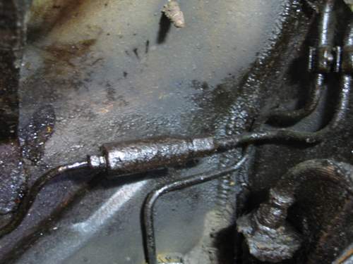

Ich habe gestern auch die zweite lange Leitung vom HBZ bis hinter zum Begrenzer abgebaut und da stellte ich heraus, dass dieser zweite Begrenzer wieder andere Schlüsselweiten hatte.
Statt SW16 hatte der Begrenzer SW17 und der Nippel hatte SW10 statt 3/8Zoll. Nur die Überwurfmutter von der Leitung von vorn hatte wieder SW13.
Komisch oder? Warum zwei unterschiedliche Teile? Weiß da jeamand eine Antwort?
HBZ 10x1 +12x1 er Nippel
Begrenzer linke Seite SW16

Ich finde das Thema Bremse/Bremsleitungen nicht so wild zumal es 2 Bremskreise gibt. Wichtig ist die Bördel ordentlich zu machen, zu entlüften und eine Biegezange zu Verwenden damit die Leitung schön um die Kurve gebogen wird. Und ordentlich wieder einclipsen in die Halter.
Pass auf die Bremsdrückminderer extrem gut auf, die sind nicht mehr lieferbar, weder von Opel noch vom Zubehör. Bestenfalls gebraucht aber dann ziemlich teuer. Und auf die Einbaurichtung achten.
Ich habe dieses Normex Kompaktbördelgerät, kostet do 60€ und kann E und F Bördel. Dazu brauchst du dann eine Biegezange (20€?) und einen Rohrschneider für 3€. Dann ist die Werkstatt komplett.
Ich wurde statt Kunifer lieber Stahlleitung nehmen damit man es nicht eintragen muss.
Du kannst auch online konfektionieren lassen:
https://www.bremsleitungen-online.de/bremsleitungen/index.php
Bei den Gewinden, pass genauestens auf dass du nicht ais Versehen zöllisch- und metrisch mischst. Die passen manchmal ineinander. Ich bin nicht ganz im Bild, ich glaube am Bremsdrückminderer ist beide Male M10x1. Kann sein dass eine Schlüsselweite jetzt wegen Rost kleiner wurde.

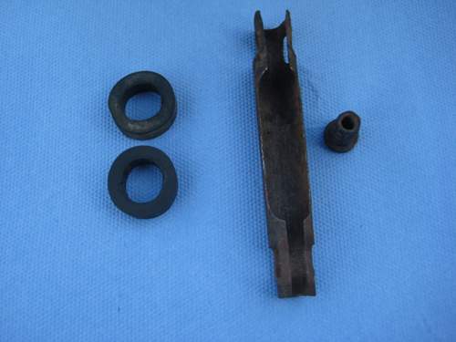

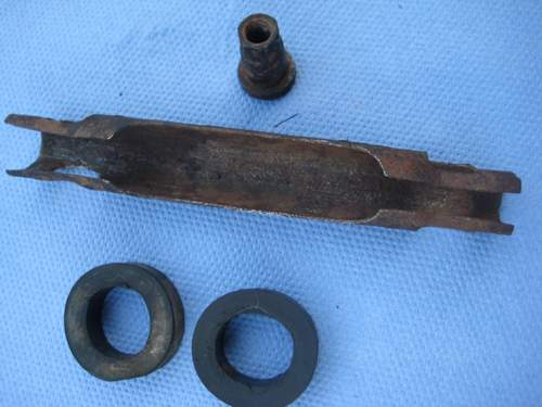

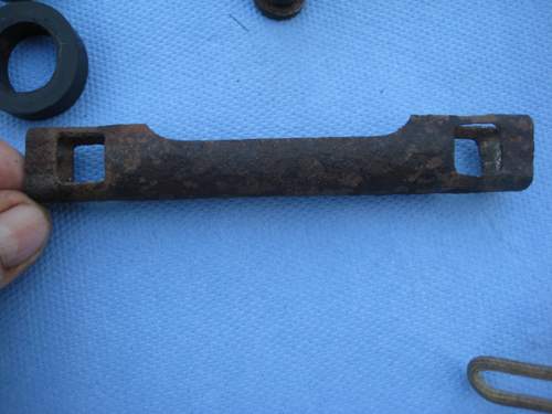

Heute habe ich die Handbremsseile abgebaut und da taucht die nächste Sache auf. Wo bekommt man so einen Nachsteller? Der alte ist eben schon recht dünn geworden. In den Online-Shops habe ich so ein Teil nicht gesehen.
So wie es ausieht ist auch dieses Bauteil nicht im Ersatzteil-Set enthalten, sondern nur die Seile rechts und links.
Nachsteller01
Nachsteller02
Nachsteller03
