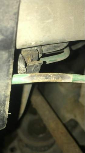

Hallo!
Bei der HU wurde „Bremsleitung korrodiert“ als erheblicher Mangel festgestellt.
Woran macht man objektiv fest, wann man die Leitung auf jeden Fall austauschen sollte bzw. wann es reicht, sie abzuschleifen und mit Korrosionsschutz zu versehen?
Wie schätzt ihr mein Beispiel hier ein (siehe Foto) und wie würdet ihr da vorgehen?
Danke für eure Antworten.
Meine sehen vom ersten Eindruck gleich aus und der Prüfer hat gesagt ich sollte doch mal abschleifen und Rostschutz drauf.
Kein Mangel, nur Hinweis.
ABER:
Ferndiagnosen bei Bremsleitungen sind Scheiße.
Im Zweifel Fachmann draufschauen lassen oder austauschen.
Der meiste Rost wird IN der Halterung sein.
Vor Ort anschauen ist immer noch was anderes als aus der Ferne per Foto.
Ist und bleibt am Ende immer ein extrem sicherheitsrelevantes Bauteil.

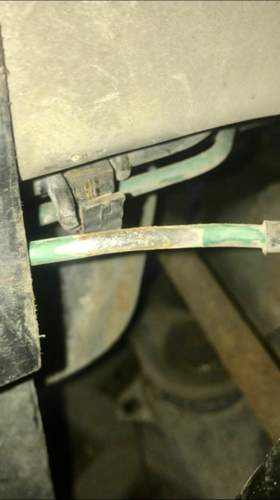

Habe gerade nur mal leicht abgeschliffen.
Wie schätzt ihr das ein? Ich weiß, auf Fotos ist das etwas schlecht zu beurteilen.
Neu!
Das Neuanfertigen halte ich für günstiger als das Rumgefrickele.
Das Ding hat Narben -> weg damit!
@techman122 schrieb am 26. März 2020 um 19:12:04 Uhr:
Genau deswegen wirst du hier von niemandem die Absolution bekommen, die Leitungen drin zu lassen 😉
Meine Erfahrung mit korrodierten Bremsleitungen ist eigentlich folgende:
Platzen tun die, bei denen sich blätterteigartiger Rost gebildet hatte.
Undicht werden die, bei denen sich einzelne weiße Pilze gebildet haben, die tief ins Material reichen (es gibt auch welche, die rein oberflächlich sind).
Da ich aber in der Regel erst die Hochdruckprüfung und dann die Sichtprüfung mache weiß ich bei den geplatzten Leitungen in der Regel nicht, wie sie vorher ausgesehen haben...
