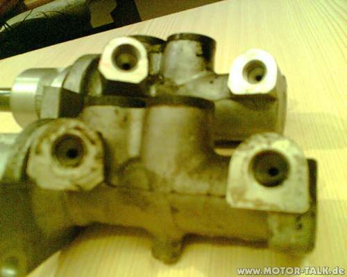

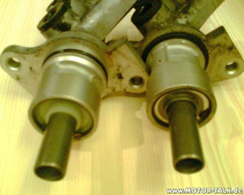

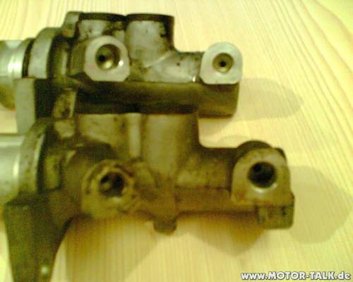

Hallo Mandel + - a - ,
der HBZ ist bei allen Limousinen mit 4 Zylinder Otto- und Diesel- und 6-Zylindermotoren mit ABS gleich.
Teil-Nr. 90 297 557, Katalog-Nr. 5 58 095.
Nur der BKV ist unterschiedlich.
Der Caravan hat einen eignen HBZ. Den könnt ihr nicht nehmen.
Reinhard
Reinhard, schockiere mich nicht. Wenn ich in mein Carport schaue steht da ein Caravan. Im übrigen hatte ich gerade mit Andree telefoniert, die Teile sind da, alles aus einen 3000/24V. Jetzt müßte ich nur noch mal fragen ob der Spender ein Caravan war ?
Hallo Mandel,
doch, doch die Leute muß man Schocken. Da bleibt wenigstens die Spannung erhalten.😁😁😁
Also... ich hab nochmals nach geschaut.
Wenn der HBZ vom C30SE ist mit der von mir o. g. Nummer, dann kannst Du oder -a- den einbauen. Die alten Caravans hatten einen eignen HBZ. Die wurden dann irgendwann vereinheitlicht.
Zu Einbau... kontrollier den -a- damit er den HBZ richtig einbaut. Nicht daß mir im nachhinein Klagen kommen.
Sorry für die Schockwelle.
Reinhard
