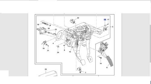

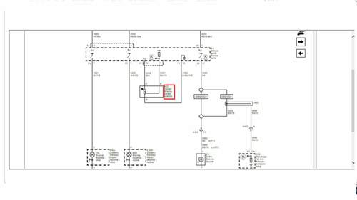

@ RapidRainbow
Dann zeig mir doch mal auf dem Stromlaufplan deinen Bremslichtschalter?
Ich sehe da nur einen Sensor Bremspedalposition.
Auch im EPC gibt es nur einen Sensor Bremspedalposition und keinen Bremslichtschalter.
Sensor
Sensor
Jungs Jungs Jungs
Ihr habt recht...Das Teil heißt Pedalpositionssensor.
Und logisch das das Teil vom Steuergerät verarbeitet wird.
Dennoch...nichts zu Kalibrieren.
Einbauen fertig. Die Position ist vorgegeben.
