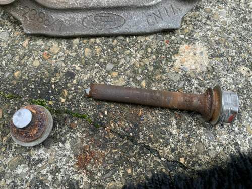

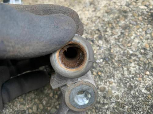

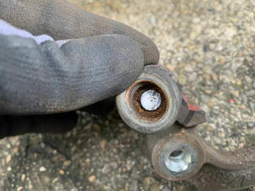

So, jetzt ist es amtlich. Die Bremse ist durch den Rost tatsächlich nach 3 Jahren schon komplett hinüber! Zuerst die gute Nachricht: der Bremskolben ließ sich jetzt doch noch zurückdrehen. Das Schlimme sind aber die Führungsbolzen. Der Titel kann also gerne geändert werden zu "Bremse Führungsbolzen nach 3 Jahren festgerostet" o.Ä. 🙂 Habe extra ein paar Bilder gemacht, die Führungsbolzen in den Bremssattelträgern waren furztrocken und verrostet, einer ist beim herausdrehen sogar einfach abgebrochen. Die Bohrungen sind voll mit Rost, und Schmiermittel war quasi keins vorhanden. Ich bin stinksauer kann ich euch sagen. Der Wagen ist jetzt nicht mehr fahrbereit, da mir jetzt links der eine Bolzen fehlt, und auf der rechten steckt ebenfalls ein Bolzen komplett fest, den habe ich jetzt einfach drin gelassen, der würde sonst genauso abreißen.
Die Bremsbeläge sind auch total ungleich abgefahren, der innere Belag war schon komplett runter, der äußere noch halb neu, sodass von außen auf den ersten Blick noch alles gut aussah. Das ganze ist aber definitiv nicht erst seit gestern blockiert. Das Rad ließ sich von Hand kaum drehen, ich frage mich auch, wie der Wagen erst im April durch Kundendienst und TÜV kommen konnte, ohne dass irgendwas davon aufgefallen ist. Seitdem ist der Fiesta keine 3.000km gelaufen, vor allem das mit dem ungleichen Bremsbelagverschleiß hätte jemand bemerken müssen!
Mein Fazit: Die hintere Bremse ist absolut mangelhaft. Man sieht deutlich, dass hier mit der Schmierung der Bolzen gegeizt wurde, was früher oder später zur Katastrophe führt. Wofür zahle ich eigentlich im Jahr hunderte Euro für den Kundendienst, wenn dort keine vernünftige Wartung oder Durchsicht durchgeführt wird? Ich bezweifle auch, dass Ford nicht über die Problematik Bescheid weiß, aber jetzt bin ich ja auch schon gerade aus der Garantie raus - wie praktisch für Ford, dass man so lange nicht danach geschaut hat, und ich jetzt wo ich den Salat habe keine Ansprüche mehr stellen kann. Werde auf jeden Fall auch noch die Führungsbolzen der Voderbremse ersetzen, hoffe dass wenigstens die noch sauber rauskommen.
Ich habe noch nie gehört, dass die Schmierung der Bolzen versagt, bevor überhaupt die ersten Beläge gewechselt werden. Sowas habe ich wirklich noch nicht erlebt. Im Netz findet man aber haufenweise Berichte dazu, wenn man danach sucht, scheint vor allem ein ST-Problem zu sein. Habe ich leider nicht früher mitbekommen, sonst hätte ich die Dinger einmal im Jahr neu geschmiert, wäre ja wirklich kein Aufwand gewesen. Beim Räderwechsel zwei Schräubchen lösen und man kann die Dinger rausziehen und schmieren.
Habe jetzt erst mal zwei neue Bremssattelträger samt Bolzen bestellt, denn die andere Seite war genauso schlimm (siehe Bilder). Und ich werde den Teufel tun und mir bei Ford denselben Schrott wieder kaufen für 130€ das Stück. Habe mir welche von TRW gekauft, die kosten 50€ das Stück. Brembo macht leider nur die Bremssättel, sonst hätte ich dort welche gekauft.
