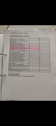

Guten Morgen zusammen,
bei unserem Corsa D (BJ 2007, 60PS) sind wohl die Bremsen vorne fällig. Ein Belag ist einseitig total abgefahren. Also einmal alles zum TÜV neu.
Ich habe mich hier schon etwas durch das Forum bemüht, aber leider keine Drehmomentangaben gefunden (Vielleicht übersehen, dann auf jeden Fall sorry!).
Hatte woanders Werte von 105nm für den Bremssattelhalter und 30 für die Bremssattelschrauben gelesen, kann mir das einer bestätigen?
Und müssen die Schrauben zwingend neu oder reicht Schraubensicherung?

Werte passen. Bremsträgerschrauben wiederverwenden mit neuer Schraubensicherung. Bremssattelschrauben liegen normalerweise neue bei den Belägen bei. Ich habe mittlerweile Bosch, ATE und TRW Beläge verbaut, waren immer welche dabei.
[Von Motor-Talk aus dem Thema 'Bremse vorne Schrauben Drehmoment' überführt.]
Screenshot-2023-10-01-10-07-50-648-com-miui-gallery
@michipab super vielen Dank, auch für die schnelle Rückmeldung!
