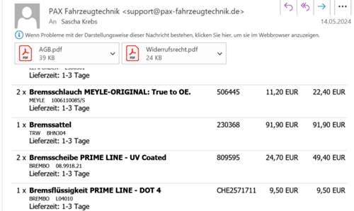

Ein neuer Sattel von TRW hinten für den B6 kostet 91 Euro. Wenn man so was tauscht dann komplett neu und den Anderen mache ich wenn er fällig ist.
Rechnung Bremssattel hinten Audi B6
Der TE als Werkstattkunde hat dabei ggf. den Abschlepper und den Bremsflüssigkeitswechsel zweimal auf der Rechnung. Wer es selbst machen kann, der musss sich nicht zwingend dran stören. Wäre trotzdem nicht mein Ding.
