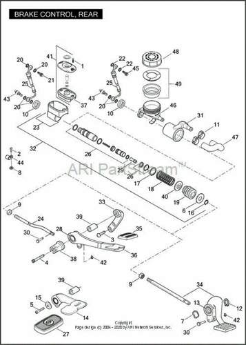

Hey Leute, meine Frage, ich wollte Bremsflüssigkeit wechseln da habe ich gesehen dass hinter dem Auspuff ein kleines Behältnis ist das mit dem Fußbremshebel verbunden ist. Man kommt kaum an den Verschlußdeckel hin. Meine Frage also,was ist das und muß ich den auch öffnen wenn ich Bremsflüssigkeit wechsle? Kann mir da jemand helfen?

Es eine FXD, also Dynarahmen. Der hintere Behälter ist gut versteckt und schwer zugänglich. Man bekommt es auch ohne Abschrauben vom Auspuff hin, macht die Sache aber leichter. Wenn keiner rumgepfuscht hat, sind die Schrauben Kreuzschlitz und nicht fest angeknallt.
Das heißt man bekommt sie auch mit einem Kreuzschlitzaufsatz einer Ratsche auf, wenn man ihn mit den Fingern dreht. Also mit einem Finger oben drauf andrücken und mit der anderen Hand schrauben. Absaugen/Befüllen/Nachfüllen geht jedoch nur mit einem langen Schlauch und einer Spritze.
DOT5 sollte rein.

Ok, versuchen wir es noch mal. Mein Bike ist eine Wide Glide FXDWG, Baujahr 2012. Bremsflüssigkeit ist Dot4 laut Deckel am Lenker. Der Behälter um den es geht hat einen runden Plastik-Schraubdeckel ähnlich dem Behälter am Hinterrad einer Ducati Diavel, an der ich erst die Bremsflüssigkeit gewechselt habe Der Behälter ist mit dem Fußbremspedal verbunden. Equipment zum wechseln vorhanden. Im Moment habe ich kein Foto vom Behälter.
Hat deine Maschine ABS?
Siehe im Anhang😉
Fxdwg2012
