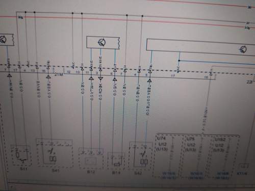

Hat mich auch mal interessiert. Dummerweise finde ich das Teil in keinem zutreffenden Schaltplan. Eigentlich kann es nur Masse sein....aber.
@MxD schrieb am 6. März 2023 um 20:02:40 Uhr:
Der "Überwachungsfüllstandskontakt" von der Bremsflüssigkeit ist natürlich an Klemme 31 also gegen MASSE angeschlossen.
Man könnte also ohne Probleme für eine kurze Überprüfung eine Drahtbrücke in den Stecker an dem Behälter einstecken oder auch den braun/weißen Draht zum Test direkt auf Masse legen. Vielleicht ist ja die braune Masse Verdrahtung zur Steckverbindung unterbrochen.
Nicht vergessen das Fahrzeug danach zu verriegeln und dann in dem Zustand ein paar Minuten abzuwarten bis man den Wagen dann wieder entriegelt.
Findet man übrigens im SAM Vorne N10/1 auf Blatt 8 als "S11".
Da es auf dem Foto nicht zu erkennen ist: Der Eingangsstecker am SAM ist der Stecker 20M.
Siehe Foto
W204 Bremsfüssigkeitsstand S11

Was bist das: SAM Vorne N10/1 auf Blatt 8 als "S11
Die Info war für den User "MxD". Er hatte geschrieben, das er diese Bremsflüssigkeitsüberwachung im Schaltplan nicht gefunden hatte. Das sind wie man in meinem eingestellten Foto sehen kann, diese nicht gefundenen Angaben.
