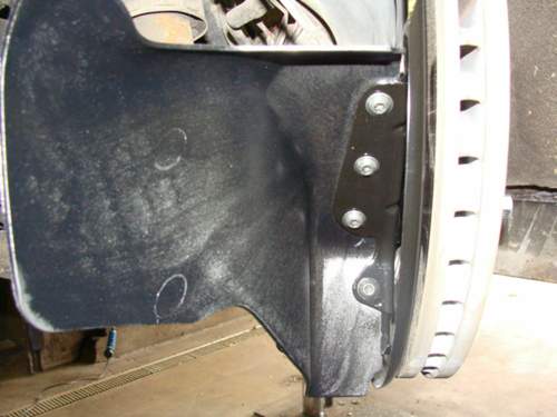

Moin Moin, habe eben die Bleche für meinen bestellt.
Hier mal die Teilenummern:
1x Deckblech 3D0 615 311 C 23,75€
1x Deckblech 3D0 615 312 C 23,75€
1x Luftführung 3D0 615 447 G 12,10€
1x Luftführung 3D0 615 448 G 12,10€
8x Zylinderschraube N 10284902 a. 0,49€
8x Zylinderschraube N 90842903 a. 0,34€
Alle Preise sind Aktuell + 19% Mwst. = 93,22€

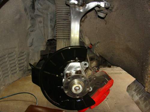

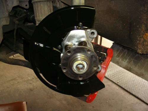

Hier noch ein Hinweis:
Hoppels18t hat mich auf diese Ankerbleche mit "air ducts" aufmerksam gemacht.
http://www.19e.de/fahrzeuge/s4/bilder/phaeton.JPG
Soll problemlos auf die 360mm Bremse passen und gibt es vom W12 und Phaeton.
Das passt auch zu dem Wunsch von soare.
Die werden beim nächsten Scheibenwechsel bei mir auf jeden Fall montiert.

Super Tip,Danke.
Aber ich denke das diese "air ducts" dazu sind bei sehr breiten Reifen die Luft auch dahin zu führen.
Wie man ja auch den Bild sieht,hat wohl der "Phaeton" eine sehr große Öffnung in der Radhausschale wo die Luft ein strömt und dann von den "air ducts" zur Scheibe geführt wird.
Wenn es trotzdem geht dann wäre es natürlich die Lösung des Problems und ich glaube auch das dann neue ATE Teile halten werden.
Die Kühlluft bei Hoher Geschwindigkeit hat ein sehr große Wirkung.
Übrigens stand damals in der Wartungsanleitung bei BMW immer die Kontrolle der Lüfterkanäle.Das war dann immer wichtig,wenn man z. B. eine andere oder Sportschürze verbauen wollte.Da mussten auch immer zwei so Kanäle mit bestellt werden und die auch verbaut werden.
mfg
Hier gibt es die Sport Bremsenbelüftung für den Audi A8 4E neu für 110€.
Diese Lösung stammt vom Phaeton W12 und kostet beim :-) nur 80€.

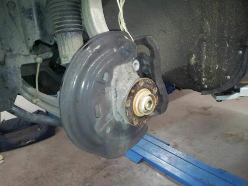

Neuer Link
also so sieht das Ankerblech der 360mm-Serienbremse aus.
Eher nach dem Motto: bestmöglicher Hitzestau :-D
