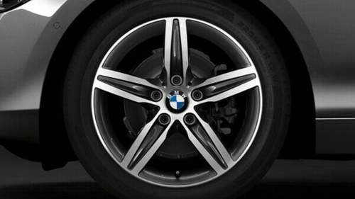

Das ist ein (Pseudo-)Problem für die Ästheten. Ich sags ja: durch die Speichen der LM Felgen sieht man das, was früher hinter Felgenblech udn Plastikblenden versteckt war. Siehe Bild mit Felge 379
Sternspeiche379
