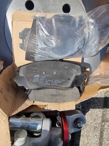

Ich bin gerade am stöbern eigentlich für die Freundin welche neue Bremsen braucht, nun bin ich bei mir gelandet welch ein wunder ^^ und hab folgendes gefunden
https://www.bandel-online.de/...a-ha-passend-fuer-opel-insignia-a.html
Das nächst bessere Set von Zimmermann oder Brembo hingegen ist 100€ teuer ATE ges 320€
natürlich ist zimmermann brembo und ate beschichtet oder hochgekohlt größe , dicke verschleißwarnung alles gleich.
bei wie groß ist den der unterschied von beschichtet oder normal ohne allem? sobald ich bremse ist die Beschichtung doch eh weg oder ^^?
Bitte um Hilfe, ich kann mir einfach nicht vorstellen das man für 160€ ein komplettes set für vorne und hinten bekommen kann bzw. vlt sogar ein web seiten fehler 😁
LG MAx

FEBI packt nur um.
Brembo Beläge würde ich nicht mehr einbauen, wenn dann Ferodo.
Schaue doch mal bei daparto.de oder myparto.de und alles bei einem Anbieter bestellen, wegen Porto.

also packt nur um heißt 😁 ? ich krieg ne Wundertüte ^^?
allein dafür lohnt es sich für mich mal es zu bestellen und zu schauen was da ankommt.

Weiß aus gesicherter Quelle das Stark als Bremsbeläge verpackt werden bei FEBI.
https://de.stark-automotive.com/.../bremsbelag-259698

Einbau und Ausbau dank vormonteur etwas schwierig ^^. Sie bremsen und soweit ich es höre schleift nichts, sie bekommen schnell flugrost der aber genau so schnell runtergebremst ist. Sie produzieren ordentlich bremsstaub, felgen sind eher schwarz wie Silber 😉 . Allen in allem würde mich mal ein bremsentest bei dem TÜV interessieren aber meine ülakete ist erstmal 1 1/2 jahre gültig und extra hin mal sehen vielleicht
