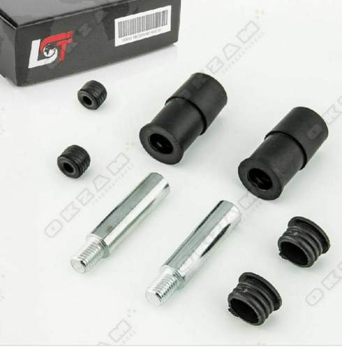

Ist beim A4 b5 (sorry das ich immer wieder die b5 zum vergleich nehme) ein bekanntes Problem.
Bei jenen sind durch Ablagerungen die sich im laufe der Zeit an den Gleitbolzen (Sattel/Zange) die Gummitüllen verschließen.
Da ist dann zwischen Bolzen und Tülle zu viel luft und das vibrierte.
Ist beim mittlerem Anbremsen am stärksten zu spüren gewesen.
