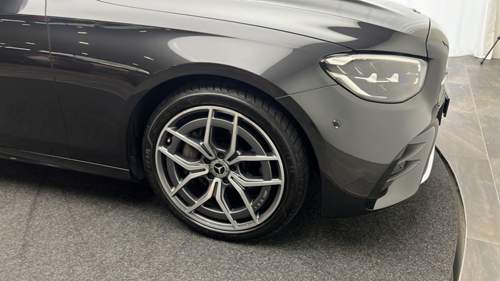

seit etwa einem Jahr fahre ich den W213 T 220d AMG Line.

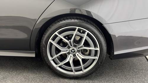

Bereits bei 20.000 km trat ein Vibrieren am Lenkrad auf. Die vorderen Bremsen wurden daraufhin erneuert (Original Mercedes AMG Line Bremsscheiben und Bremsbeläge). Die defekten Bremsscheiben waren an paar Stellen sogar Blau-Gelb..., bzw. wegen enormen Temperaturen...
Nach nur 3.000 km traten die Vibrationen erneut auf, und die vorderen Bremsen mussten wieder ersetzt werden (wieder Original Mercedes AMG Line Bremsscheiben und Bremsbeläge).
Leider blieb es auch nach diesem Austausch nur vorübergehend ruhig; nach weiteren 700-800 km begann das Problem erneut.
Alle genannten Arbeiten wurden bei einem Mercedes-Vertragspartner durchgeführt.
Hat jemand ähnliche Erfahrungen gemacht oder kann mir einen Tipp geben, woran es liegen könnte?

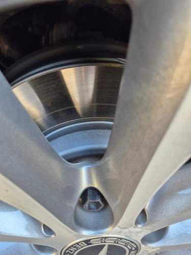

Hab einen W213 ( nicht AMG ) vor 4000 km neue Bremsen, alles fein. 3 Scheiben sehen super aus, eine Scheibe hat Neuerdings eine Rille ( hinten links ). Jemand Ideen?
1000052684
Eine Möglichkeit wäre, daß ein Fremdkörper in dem Belag sitzt. Um das zu kontrollieren muß man das Rad abbauen , den Belag von der Bremsscheibe wegfahren (Tester) und dann den Belag für eine Sichtprüfung ausbauen.
Würde das nicht während der Fahrt dann Geräusche machen ? Oder wird der Fremdkörper hier nur beim Bremsen reingedrückt? Ich dachte kurz, Fehler der Werkstatt, aber das ist ja quasi ausgeschlossen, wenn es nur eine Scheibe betrifft
