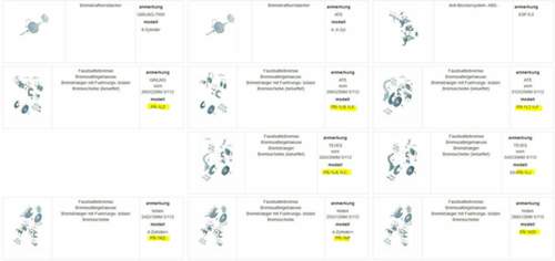

Habe da von VW ein Angebot erhalten wo die Teilenummern drin stehen, bekommt man über die Teilenummer auch Privat etwas bestellt?
Früher gab es mal ETKA wo ich noch ein Golf 3 hatte, weiß nicht ob es sowas immer noch gibt!?
Standard Qualität reicht, ich möchte demnächst den Wagen verkaufen, suche schon seit einem Jahr nach einem neuen....
Du musst über den Ausstattungscode in deinem Serviceheft suchen oder über die Schlüsselnummer aus dem Fahrzeugschein.
PR-Code 1LB ist bei mir vorne und 1KD hinten. Siehe Foto.
PR Nummern
Die PR-Codes für die Bremsen stehen auf dem von Andi B7 genannten Aufkleber, welchen du im Serviceheft (erste Seite) oder in der Reserveradmulde findest.

Im Anhang sind ja die Teilenummern aufgelistet, wie kommt man von dort dann auf die Sachen die ich wirklich benötige? Welches Spezialwerkzeug benötigt man zum wechseln? diesen Drücker um den Zylinder zurück zu drücken? Geht das auch ohne dieses Werkzeug?Muss man beim zurück drücken irgendwas entlüften? Wo kauft ihr die Teile bei autoteile24.de?
Mfg Ronny
Bei meiner Seite im Serviceheft steht auch in der 2. Reihe 1KD vorn links und dann an 3. Stelle 1LB. Ist dann vorn 1LB zu verwenden? Dafür habe ich noch keinen Bremsensatz gefunden... Wie bekomm ich das raus? Könnt ihr mal checken ob der Rest zu passen würde?

Also über die Google Suche bekomme ich da einige Ergebnisse.
mhmm bin da nicht so gut drin, wie gesagt über das damalig etka war das ganz gut, mit dem link von oben bin ich auch nicht recht weiter gekommen...gibt es so eine software noch?

ja.
http://catfans.info/audi/?lang=D
Super Seite herzilichen Dank. Dann sind die Sachen so korrekt wie ich rausgesucht hatte.
Vielen Dank dafür
@mpbrei schrieb am 10. Januar 2019 um 17:26:59 Uhr:
Suchst du etwas wie ETKA, dann schau mal hier: http://7zap.com online ETKA für viele Marken.
Öhm ... ich würde sagen die sind etwa gleich ... https://7zap.com/de/catalog/cars/

Jo, ist nicht großartig anders als 7zap.
dann werd ich den koffer bei ebay bestellen, danke dafür
@Andy B7 schrieb am 13. Januar 2019 um 21:57:58 Uhr:
Doch, denn bei catfans werden auch die PR-Codes angezeigt, was bei vielen Verschleißteilen extrem wichtig ist.
Öhm ... die gibt es auch bei 7zap.com ...
Pr-codes
