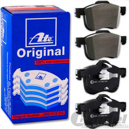

Ich habe vor 3 Jahren die vorderen Bremsbeläge vom Sports Tourer selber gewechselt.
Da ich wieder neue brauche habe ich welche Bestellt, aber nun sehen sie anders aus als die letzten.
(Siehe Bilder )
Es fehlt auf der Rückseite von 2 Belägen dieses Metall in der Mitte.
kann mir jemand Sagen ob diese trotzdem passen ?
Möchte jetzt nicht um sonst alles zerlegen und testen.
Danke Euch
Erhaltene
Bestellte

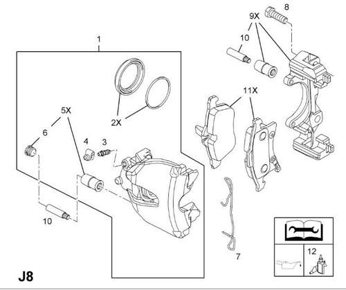

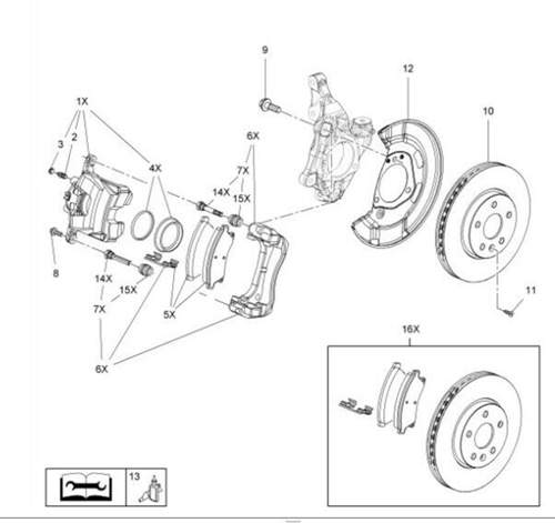

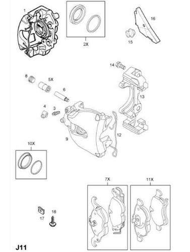

Wir reden jetzt von diesen Krallen, die den Belag am Kolben festhalten? Wie soll das beim Astra J gehen? Die Sattelhalter sind ja so konstruiert, dass man die Beläge nur von der Seite reinstecken kann. Beim Astra H ist das anders, da können sie von vorn drangesteckt werden. Da machen die Krallen auch Sinn aber beim J würde das ja gar nicht funktionieren. Ich stellen später nochmal Bilder aus dem EPC/TIS rein.
Ja, die Krallen, die auf die Bremskolben gehen.
Täusche ich mich jetzt so sehr?
Habe ich die krallen bei meinen g astra gesehen?
Nein,ich denke das war bei meinen j,
Auf den foto vom Verkäufer sind die krallen ja auch drauf.
Was soll's, ich schraub morgen ein rad runter und schaue nach
@WolfgangN-63 schrieb am 7. November 2018 um 18:56:57 Uhr:
Die Beläge auf Bild 1 passen zur 276er Scheibe, E-Prüfnummer und Artikelnummer stimmen.
Die Beläge auf Bild 2 passen nicht zur 276er Scheibe.
Sorry Wolfgang,
Ich hatte falsch gelesen...
Du hast geschrieben die auf bild 1 passen, also passen die die ich erhalten habe ?
Dann hast du wirklich an deinen Astra G gedacht. Im Anhang die Bilder zu den Einzelteilen der Bremsen von Astra G, H und J.
Astra G
Astra H
Astra J
