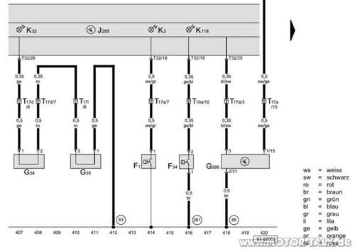

habe auch noch das Problem, dass die Verschleißanzeige nach dem Wechsel der Scheiben und Beläge immer noch an ist.
Habe schon die alten Stecker verwendet um neue Bremsbelage zu simulieren (Kabelenden zusammengelötet)
- Auf beiden Seiten aufgesteckt. Keine Änderung.
Wie kann ich die Kabelführung prüfen wo der Kabelbruch ist?
Von wo weg liegt die Spannung an?
Danke schon im voraus.
karl
nun habe ich mich wieder einmal drangemacht und verschiedenes getestet.
Zuerst die Beiden Bremsbeläge mit Durchgangsprüfer überprüft - Beide OK
Dann Spannungen an den Kabelbaum-Steckern gemessen
- recht 10,94 V
- links 10,92 V
Nun bin ich verwirrt - ich sollte doch zumindest an einem Stecker 0 V haben wenn ein Kabelbruch der Grund für die Meldung im FIS "Bremsbelag" (Symbol Bremsscheibe) ist.
Was könnte nun der Grund für die Meldung sein?
Bremsflüssigkeit ist nachgefüllt.
karl
180912audia64fstromlaufbremse
