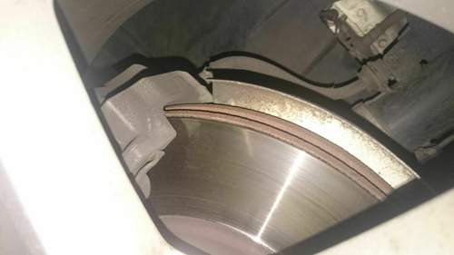

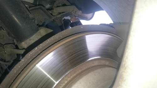

War gestern beim TÜV. Mein Evoque ist knapp 3 Jahre alt und hat 33500km auf dem Kilometerzähler. Alles war bei der Prüfung soweit in Ordnung außer den
total verrosteten Bremsscheiben, vorne und hinten.
Bekam deshalb keine Plakette.
Anruf bei meinem Autohaus brachte die Erkenntnis dass dies wohl öfters vorkommt und Land Rover Deutschland bezüglich Bremsen alles ablehnt.
Anruf bei Land Rover Deutschland: Nein, es gibt und gab nie Probleme mit der Qualität der Bremsen. Wäre normaler Verschleiß.
Die Dicke der Scheiben und Verschleiß der Klötze sind bei meinem Auto im Rahmen, jedoch haben die Scheiben erheblichen Rostfraß.

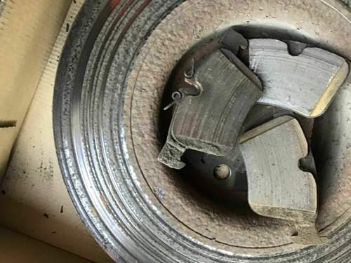

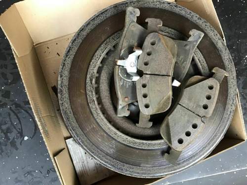

Habe jetzt Zimmermann Scheiben und Beläge genommen.

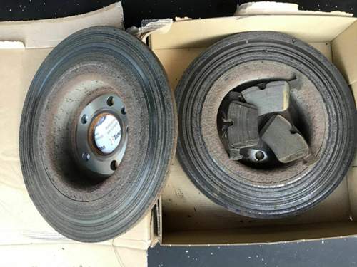

Hier noch ein paar Pics der Landrover low quality Erstausrüster Bremsen nach 3 Jahren und 35tkm.
Wirklich wundernswert was die für einen Schrott von Bremsen in ein 60T€ Auto einbauen.
Hier noch die Bilder der alten Erstausrüster Bremsen
Solch üble Scheiben habe ich noch nie gesehen. Was war die Vermutung der Werkstatt über die Ursache?
Meine Werkstatt weiß um die Qualität der Evoque Bremsen. Die Servicehotline von Landrover welche ich danach telefonisch kontaktiert hatte, hat sich ganz überrascht gegeben und mir gesagt, Bremsen sind Verschleißteile, also KEINE Chance auf Garantie oder Kulanz.
Da ich mir in der LR Werkstatt keinen Originalen Bremsenschrott mehr einbauen lassen wollte, habe ich mir Bremsen von Zimmermann gekauft, auch auf Empfehlung hier aus dem Forum, und selber eingebaut. Mit einem 7mm Imbus und einem Torx T50 kein Problem.
Und die hatten echt nur 35tkm drauf?? Krass...
Bei mir sahen die Scheiben und Beläge bei 30tkm noch super aus, waren halt kurz vor der Verschleißgrenze. Bist Du jemand, der eher zaghaft und sanft bremst ? Dann könnte das eine Ursache sein. Was auch immer wieder gern passiert, das durch Verschmutzung oder Korrosion der Führungsbolzen ein Bremssattel hängt. Ich hatte dann auf Brembo Scheiben und Beläge gewechselt. Super Ansprech- und Bremsverhalten und jetzt 25tkm später deutlich weniger Verschleiß als die OEM Bremsen.
