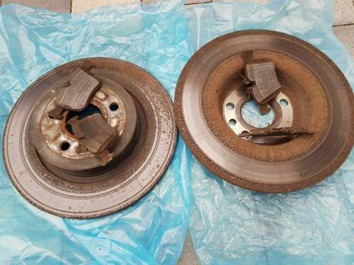

ich habe mir jetzt beschichtete Bremsscheiben + Beläge für die HA bestellt.
Aufgrund der Verrostung (lt. LR kein Problem, da die Funktion gewährleistet ist) habe ich ein 3 Jahre altes Fahrzeug, mit dem ich die nun fällige Überprüfung nicht schaffe.
Werde dann Bilder vom ausgebauten Schrott hochladen.
Ps.: Beläge 33.- von Brembo, Scheiben beschichtet zum Stückpreis 22.- mal sehen ob die länger als der LR Schrott halten.
Wetten nehme ich gerne an...

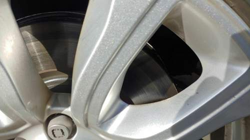

Habe ATE (ca. 12000KM)verbaut.
2 1420-14404 [ATE] Bremsscheibe LAND ROVER,FORD,VOLVO 19 9,73 51,22 102,44
2 1420-14390 [ATE] Bremsscheibe FORD,LAND ROVER 19 7,98 41,97 83,95
1 1410-17893 [ATE] Bremsbelagsatz, Scheibenbremse FORD,VOLVO,LAND ROVER 19 11,33 59,62 59,62
1 1410-17314 [ATE] Bremsbelagsatz, Scheibenbremse LAND ROVER,FORD,VOLVO,JAGUAR19 12,92 68,03 68,03
Kein Rost und keine schmutzigen Felgen!!!

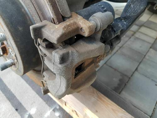

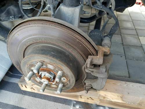

Sodale, die hinteren Bremsscheiben und Beläge sind getauscht.
Bemerkenswert finde ich, dass die Scheiben praktisch keinen Verschleiß zeigen, sondern einfach nur ein Rosthaufen sind. Spricht natürlich für Premium Class... Edelschrott
Bremsen Evoque li
Bremsen Evoque
Bremsen Evoque
