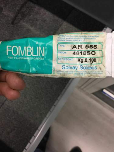

Kupferpaste taugt auch nix.
Die Paste heißt Fomblin
Das Zeug hält bis 300 grad, mache schon seit Jahren meine Bremsen damit.
Seitdem geht nichts mehr fest. Ein ganz dünner Film reicht.
Wo ich noch beim freundlichen gearbeitet habe, haben wir immer Kupferpaste genommen, das geht nach einer gewissen Zeit auch wieder fest.
Sind meine Erfahrungen.
