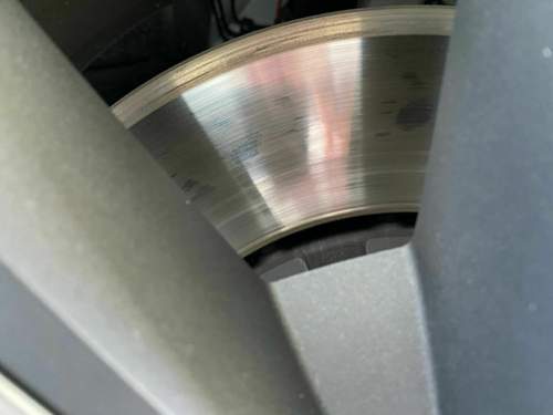

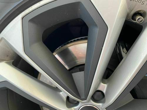

Habe seit einiger Zeit an meiner Vorderbremse (Fahrerseite) einen feinen Rostrand. Dieser bremst sich auch nicht ab, circa. 500km seit „entdecken“ gefahren.
Der SQ5 hat jetzt circa 22.000km, zeitweise hatte ich ein Pfeifen bei leichtem Bremsen.
Kennt das jemand von euch ?

@JU_Q3
Das ist der Bereich der Bremsscheibe, welcher nicht von den Bremsbelägen genutzt wird.
Ist völlig normal und haben andere Autos auch. Der Bereich ist mal breiter und auch mal schmaler.
Gruß XF-650
