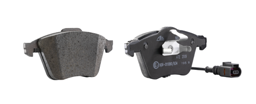

ich möchte mich notwendigerweise von meinem W124 trennen. Dieser hat zurzeit kein TÜV und ist abgemeldet. Zum Überführen braucht er allerdings TÜV und da kommen die Bremsen ins Spiel, diese sind nämlich gut angerostet, da der Wagen längere Zeit stand. Ich habe das Auto heute mal einige Meter vor und zurück auf unserem Grundstück bewegt, um den Rost etwas zu lösen.
Nun wollte ich mich mal nach einem fachkundigen Rat umhören, bevor es in die Werkstatt bzw. zur TÜV Abnahme geht.
Ist der Rost schon zu fortgeschritten oder kann man das noch "freibremsen"?

Bei den hinteren Scheiben hilft auch monatelanges freibremsen nimmer (zu rostig), sondern nur noch Rost abschleifen (ich heb's Auto dann immer hoch, Rad runter, Schrauben aber wieder rein (mit Unterlagen, Bremsscheibe muß fest sitzen) Bremssattel weg und sicher anbinden, Tempo 100 etwa und eine Flex mit Fächerscheibe (oder in extremen Fällen Schruppscheibe) ranhalten. Darfst dich halt nicht reinwickeln lassen ;-)
oder gleich neue Scheiben (Feststellbremse innendrin wird ja wahrscheinlich auch nicht viel besser aussehen).

Bei den hinteren Scheiben wirst du nix mehr glattbremsen können. Es ist ein weit verbreitetes Problem bei den 124ern, dass die hinteren Scheiben auch bei regelmäßiger Nutzung verrosten weil offensichtlich die Bremskraftverteilung unglücklich gewählt ist.
Die müssen jedenfalls neu.
Das sehe ich genauso! Die hinteren Scheiben sind einfach fertig. Im Normalbetrieb setzen diese ja häufig schon Rost an. Aus diesem Grund habe ich die Seitenkanten meiner Beläge schräg angeschliffen (siehe Bild) was eine Verringerung der Pressfläche und damit eine Erhöhung der Presskraft bewirkt - jetzt keine Probleme mehr mit dem Tragbild.

Man kann die Brems Sättel auch mal rein Drücken und per Bremse treten wieder raus drücken.
Das macht man paar mal und fördert die Gangbarkeit der Bremse.
Dann bremst sich der Rost auch leichter weg.
Aber so auf dem Bild würde der TÜV sagen neue Scheiben und Klötzer bitte.

Wo ist das Problem die einfache zu tauschen?
Neue kostet mit allen drum und dran um die 60 Euro. Jedes hier vorgeschlagene Methode erfordert durchaus Erfahrung und Zeit. aber die Trommel wechseln und Belege geht ratfratz.
