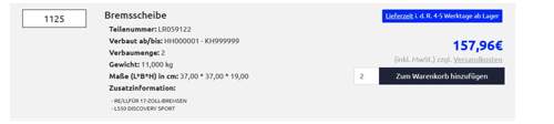

Hallo leute nachdem ich festgestellt habe dass ich bald die Hinterachse Bremsen wechseln muss bin ich auf auf die Marke Febi gestoßen wie gut sind die Bremsen der Marke FEBI

Und die Scheibe die ich Euch gezeigt habe von ATE wurde auf Grund der OriginalTleNr. ermittelt.
Ich bin jetzt raus hier das mir zu blöd...Ich hab dir jetzt 100× gesagt wie du zu 100% rausfindest was für brauchst bzw. Machen must....messen!!
Bestell wie du meinst und gut aber bitte hör auf hier alle Menschen mit deinem Zollgelaber zu verwirren und irgendwelchen Nummern,Danke!
@Haltech81 schrieb am 4. Juli 2023 um 19:39:45 Uhr:
sPeterle so ist es...Aber das zu ungenau mit der Felgengröße.
Ich zb. Hab 18Zoll und 325 vorne und 300mm hinten..
Deshalb nun zum 100× vergiss das und mess deinen Bremsscheiben Durchmesser und guck ob massiv oder belüftet!
Und ich auch zum 100x.
Es geht nicht hier um die Felgengröße, sondern um die Bremsengröße.
Und ich hab auch vorne belüftet 325 also 17Zoll BREMSE und hinten nicht belüftet 300 also 16 Zoll BREMSE.
Schaut doch endlich die ATE Bilder an von mir!
Du kapierst es nicht...Die Zoll Angaben haben NULL mit der Bremsengröße zu tun,das die Felgengröße...Rechne doch mal Zoll in MM um!
Und was bei Ate steht juckt mich Null...
@Haltech81 schrieb am 4. Juli 2023 um 19:59:07 Uhr:
Bei dem Bild mit der Originalteilenummer das von der Originalseite LR stammt steht das gleiche.

Jetzt klick doch einfach auf das Bild im Anhang und lies uns allen laut vor was da steht. Felge oder Bremse?
Ist Original LR.
LR
Felgeeee...!!
Und ich lese Bremse genau so wie bei ATE.
Pass auf zu dir selber einen Gefallen und ruf morgen irgendwo an wo es Bremsen für dein Fahrzeug gibt und dann sagst du "Du möchtest für deine 17 Zoll Bremse Scheiben und Klötze"....
Und wie sPeterle schon fragte was soll 17Zoll an deiner Bremse sein...17 Zoll sind über 400mm.

Das kann ich dir ungefähr erklären. Kannst dann selber die Bucht durchstöbern und die Größen anschauen.
Zollmaßen gehen von bis und nicht genau nach cm oder mm Angaben zumindest bei den Bremsen nicht. Z.B 17 zoll sind von 320mm bis von mir aus 345mm rum. Was drüber ist, ist 18 Zoll auch von bis. Z.B. unter 320mm bis von mir aus 300mm 16 Zoll. Dann von bis 15 Zoll und so weiter. Genaue Berechnung habe ich nicht aber die Spanne von Angaben wiederholt sich bei genauer Beobachtung.
Und lasst endlich die Felgen in Ruhe. Und Zollstock ist besser für eine Baustelle geeignet.
Es ist die mindest Felgengröße damit die Bremsanlage auch unter die Felge passt!
Der eine Hersteller schreibt halt explizit Felgengröße dabei der andere einfach nur 16 Zoll zb.
Sonst hat Zoll Null mit der Bremse zu tun..
Wie gesagt vergiss deine Theorie und ruf wo an und sah für deine 16zoll bremse usw..
Aber noch mal wichtig ist messen!!!
Vorne 325 oder 349,hinten 300 oder 325 belüftet oder massiv!
Wo ist jetzt das Problem?!
