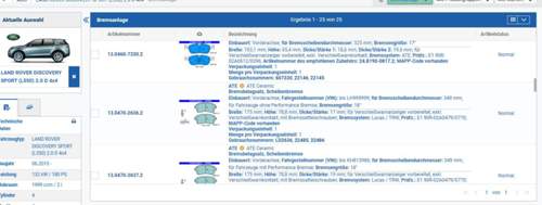

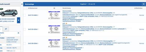

Was soll ich lange noch erklären? Hier ist ein Bild von der ATE Seite und zu meinem Fahrzeug werden 3 Scheiben angeboten. Da kann man praktisch nichts falsch machen. Mit Klötzen hinten wohl auch nicht. Aber vorne gibt es wohl Unterschiede.
Ate
Welche haste den hinten 300er oder 325er?
Klötze gibt es vorne verschiedene und hinten halt je nach Bremse..Und was da steht mit 16zoll und 17Zoll Felgen vergiss es..
Und vorne die Klotze gibt es auch nur in zwei Varianten. Kurz aufschrauben reingucken und das richtige bestellen.

Schau mal es geht hier um Bremsengröße. 16 oder 17 zoll. Für 16 Zoll Bremse volle Scheibe und für 17 Zoll Bremse belüftet. Die Klötze sollen wohl hinten gleich sein sondern nur die Scheiben anders.

Wir reden an einander vorbei. 17 Zoll Bremse vorne 325mm hinten 17 325mm. 16 Zoll Bremse 300mm Scheibe. Einfach Scheibe hinten anschauen und schon weiß man ob 17 oder 16. Verschiedene Scheiben aber laut ATE die gleiche Klötze.
349mm 18 Zoll Bremse und da kann man anhand der Klötze erkennen welche Zoll man hat. Die sind unterschiedlich zu 17. Siehe ATE Bild oben. Die 349mm Scheibe wird zu meiner Suche gar nicht angeboten.
Und ich weiß nicht, ob auf Extrabestellung sowas eingebaut wurde.

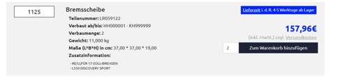

Das Problem ist, daß hier nur wenige komplett die Nachrichten durchlesen. Und du auch nicht. Ich habe 18 Zoll Felgen für Winter und 20 für den Sommerr. Und im Anhang ist ein Bild von TleNr. die mir mal vom Autohaus angeboten wurde. Das ist ORIGINALAUSZUG. Zum Thema 17 Zoll Bremsen.
