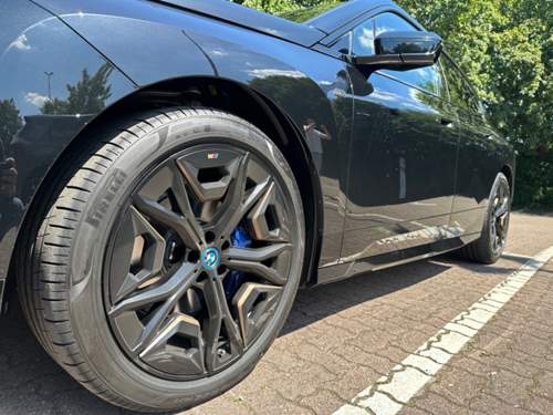

Mein IX macht oft ganz schön Lärm, wenn die Bremse genutzt wird. Hält man an der Ampel mittels Bremse an, klingt das ganz schlimm, ebenso, wenn man dann wieder los fährt. Beim Einparken auch mega nervig. Ist das normal? Bin ich überempfindlich, weil das Auto ansonsten so leer ist?

Komisch. Bei mir was es nach dem felgenwechsel eindeutig weg. Bei dir alles 100% Original? Dann echt Mega ätzend. Würde ich dann auch nicht akzeptieren. Wäre das Geräusch bei mir nach dem Wechsel noch da gewesen hätte ich Stress gemacht. Die Aussage „Stand der Technik“ (die mir O-Ton so genannt wurde) ist lächerlich für ein 150k Auto.

Bei mir tritt das Quietschen der Bremsen seit dem Wechsel auf die Sommerfelgen auf (Original 22“ Aerodynamikräder 1020).
Diese Felgen sind auch im Konfigurator nicht mehr vorhanden. Hat das vielleicht Gründe die in Verbindung mit dem Quietschen stehen?
Das Quietschen tritt bei mir nur beim leichten Bremsen bei sehr kleinen Geschwindigkeiten auf wie z.B. bei Einfahrt / Ausfahrt in Garagen, Parkhäuser oder beim Rangieren in Parklücken.
Es hat was mit Schwingungen und Frequenzen zu tun. Ich habe 2 andere Felgen von breyton bekommen und das quietschen geht nicht weg. Auf den originalen 22“ ist alles cool. Kann man wohl, außer komplett andere Felgen, nichts gegen machen. Wenn es sogar bei den originalen Felgen so ist, würde ich bmw in die Pflicht nehmen. In meinem Fall kann ich bmw leider nichts vorwerfen.

Interessant. Die Felgen habe ich auch (Sommer und Winter). Der Händler hatte mir aber einmal gesagt, ein Felgentausch würde nichts bringen.
Waren das bei Dir auch die 1020 Felgen?
Im Winter hatte ich die 21“ Felge 1011 drauf. Mit dieser gab es bei mir kein Quietschen beim Bremsen.
Ich habe auch die 1020 22“ auf dem 2024 ix50 und da quitscht nix. Die Felgen sind auch ganz normal im Konfigurator zu bestellen.
Ich würde auch nicht den Sinn verstehen warum eine Felge so ein Geräusch machen sollte wenn man bremst. Früher hieß es immer das sind die Bremsbacken und das enthaltene Material kann sowas verursachen. Ich hatte das damals beim X5, da haben die Bremsen auch nach dem Radwechsel gequietscht, das lag dann aber eher daran das es dann warm wurde und dadurch das quietschen sich verschlimmerte. BMW hat dann die Bremsbeläge getauscht und es war erledigt. Die sollen dir mal ganz andere neue Originalkompletträder drauf machen und schauen ob es dadurch weg ist. Wenn nicht liegt es ja an den Bremsen. Dann sollen sie die halt tauschen und schauen ob es weg ist. Aber das Auto zu wandeln ohne das vorher zu testen finde ich schon schwach von BMW…

Diese hier. Bin im Urlaub und kann nicht schauen wie die heißen. Waren die größten die es gab.
Das sind die 1023. auch 22“ aber M Felgen titanbronze
