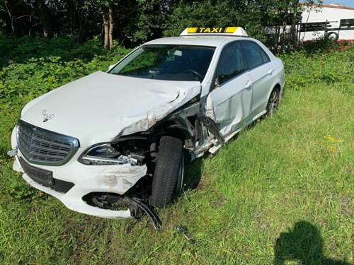

ist dir schon aufgefallen das dir jemand den kotflügel gestohlen hat 😛
wie ist es passiert und ich hoffe du bekommst es wieder hin
Das ist der 2 te Crash in 2 Monaten vom selben Fahrer. Er ist in den Gegenverkehr gekommen und weiß aber nicht wie. Letztes Jahr noch Motor gewechselt . Das Triebwerk ist grad über 100000 drin , Karosse hat etwas über 300.000. Verhandlungen wegen Neubestellung und Umweltprämie laufen. Ansonsten bau ich
Den Motor aus . Wird wohl einen im 212 er Forum geben der den braucht . Nachweisbare Km und Belege sind ja da . Zum kot..... man wird nie fertig und jedes We irgendein neuer Mist.
