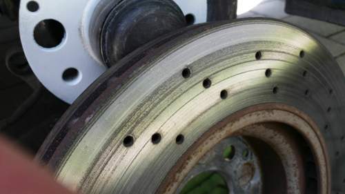

Zum Thema ATE Ceramic und gelochten Scheiben:
muss ich sagen dass dies von ATE nicht empfohlen wird, aber leider im Teilehandel nicht publiziert werden kann...
Denn diese Kombination ist durchaus zulässig und wird auch dementsprechend verkauft - was fak5t ist: die ceramik sind soweit cool, denn diese helle Bremsstaub Entwicklung ist wirklich ein Komfort, allerdings sind diese auch eine ganze Ecke weicher und können nicht die Korrosion welche an den Bremsscheiben bzw den Lochungen entsteht runterschleifen. -Aussage von ATE -
Dementsprechend entsteht ein richtig schlechtes Tragbild welches dann zu Geräuschen führen KANN - ich schmeiße jetzt meine Ceramik Belege raus, obwohl ich mit der Bremsleistung zufrieden war.
Denn das Tragbild ist nicht haltbar und ich möchte die Scheiben nicht direkt verrußen...
Bild im Anhang
