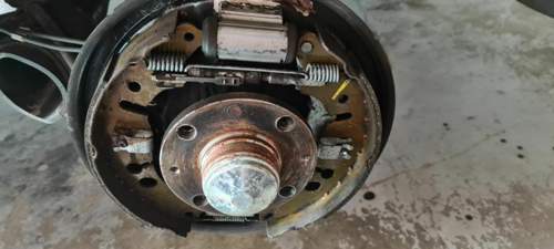

Trommelbremsen (am Corsa hinten) habe ich bisher noch nie selber gemacht, das gebe ich auch offen zu und ja, dafür würde ich dann auch einen "Fachmann" zu Rate ziehen, welcher einem das ganze mal zeigt. Ich könnte damit leben diese kaputt zu machen - andere zu gefährden jedoch nicht.

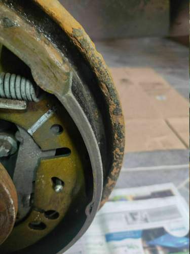

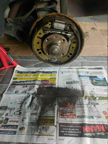

Hier meine Trommelbremse (Corsa D 1.4 2010 mit 160.000km). Gereinigt und Ankerpunkte geschmiert. Sind die ersten Beläge. Trommelbremse bei 47tkm machen ist Zeit- und Geldverschwendung. Kanten der Beläge habe ich mit Schleifpapier angefast, nicht davon irritieren lassen.

Die Trommelbremsen halten meist sehr lange und oft solange wie das Autochen. Bei kaum 50000 sollten sie in Sachen Belagstärke noch fast neuwertig sein.

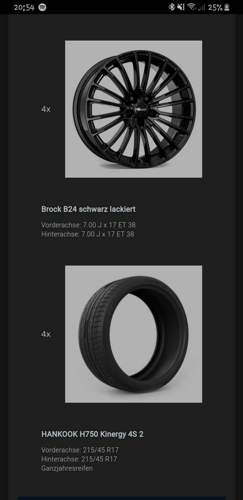

Sind die Felgen aus dem Anhang zulässig ?
Also zwecks Größe?
Oder sind 16" besser?
