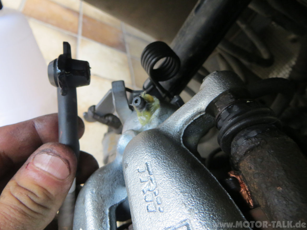

"Bei Unterdruckentlüftungsgeräten gibt es einen Trick.
Damit man nicht beim lösen des Ventils immer Luft mit ansaugt, das Gewinde des Nippels, bzw. am Nippel am Gewinde dickflüssigem Fett auftragen damit beim Lösen die Luft nicht von Außen mit eingesaugt wird." KLICK
