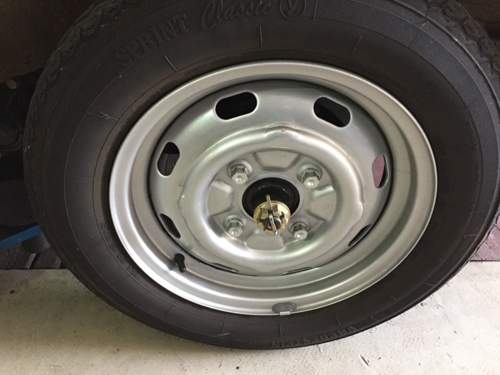

Ein Geschichte noch dazu. Als ich links die Radkappe abgenommen habe und dabei war, die Kronenmutter zu lösen, stand da ein Kunde rum und sah sofort den Splint, also noch original verlegt, mit diesem einen Arm grade aus = gar nicht gebogen und dem anderem falsch auf die Stirnseite der Welle (Foto). Mit leichtem Entsetzten und oberlehrerhaften Ton schieß er sofort - „das ist falsch!“. Ich wollte es nicht widerlegen, aber nur so argumentieren, dass es auch halten würde, wenn man es so macht (aber dann beide Arme biegen), aber dazu kam ich nicht, weil er mir schon nach dem „aber“ unterbrach. Er argumentierte, dass im Kranbau so was absolut Tabu ist. Es half nicht, dass ich versucht habe, dass es „nur“ ein Käfer ist. „Falsch“. Na gut, falsch ist falsch, und ich wollte es auch nicht wirklich verteidigen. Ich wollte es diesmal auch richtig machen. Im weiteren Gespräch kam raus, dass er auch einen Käfer hat. Dort natürlich den Splint auch richtig gemacht. Wie ich jetzt. 🙂
Splint falsch
Splint falsch
