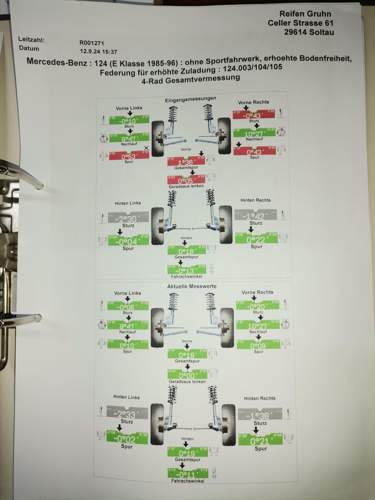

Wie sind denn die Nachlaufwerte links und rechts?
Guten Morgen, hier sind die Messwerte:
Img-20250228
Zwei Anmerkungen, wenngleich die eher nicht Deine Auffälligkeit erklären. Ich habe im WIS für den Nachlauf 10Grad 30‘ +-30´ gefunden; damit wäre 9Grad 41 min außer Toleranz. Vermutlich war die Einstellmöglichkeit am Querlenker am Ende. Zweitens: der Sturz der Hinterachse beträgt -2Grad 25´ +-30‘. Hier ist also rechts der Sturz etwas sehr positiv und links in Ordnung. Insbesondere bei großen Li/Re-Differenzen kann ein leichtes Ziehen auftreten. Da es bei Dir aber nur unter Last - sprich beim Bremsen - vorhanden ist wird die Ursache eher woanders liegen. Zeigt sich denn auf dem Bremsenprüfstand bei langsamer Steigerung bis Maximun irgendein Unterschied links/rechts? Zeigen die Reifen bei genauer Begutachtung Auffälligkeiten wie ungleicher Verschleiß, Sägezähne oder Spots, die auf Stossdämpferverschleiß hindeuten?
