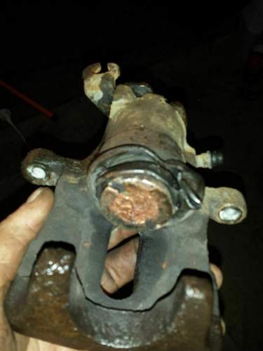

da ich den 04er Volvo V40 1.8i meiner Schwiegereltern erst kürzlich übernommen habe, benötige ich mal eine Aussage zur Qualität der Hinterradbremse.
Bei 155TKM vor ca. 2 Jahren wurden bei dem Fahrzeug die Bremsscheiben (A.U.E.) sowie Beläge für 300€ getauscht.
Im Zuge dessen wurde ein defekt an der Bremszange hinten rechts festgestellt (Handbremse).
Daraufhin wurden auch beide hinteren Bremszangen für 600€ erneuert.
Eine HU ohne Mängel vor 6 Monaten bei 180TKM wurde ebenfalls bei diesem Händler durchgeführt. (Fremdfabrikat)
Jetzt kurz nach der Übernahme des Fahrzeugs habe ich bei 188TKM plötzlich starke Schleifgeräusche beim Bremsen bemerkt.
Bei der Lokalisierung der Ursache traute ich meinen Augen kaum:
Die Bremsbeläge hinten rechts sind bis auf die Trägerplatte runter, links sind noch ca. 5mm vorhanden!
Die Bremszangen sehen auch älter als 2 Jahre aus - Total vergammelt.
Wie hoch ist denn die normale Standzeit der hinteren Bremsen?
Ist es normal das die Bremszangen so schnell gammeln?
Vor einem Jahr bei 170TKM wurden dort übrigens auch die vorderen Bremsen erneuert, welche allerdings noch wie neu aussehen....
Wie sollte ich eurer Meinung nach vorgehen?

Bremsscheiben für die Hinterachse sehen beim V40 gerne unschön aus. Ein paar Tage Standzeit und der Rost macht Party 😉 Die Bremszangen können gerne braun bzw dreckig aussehen. So lange die Bremszange funktioniert ist alles okay.
Was sein kann ist dass der Bremssattelhalter festgegammelt ist. Die gehen gerne fest und dann werden die Bremsbeläge übermäßig abgenutzt. Die Halter sind beweglich und wenn in der Führung Rost ist gehen die fest.
Kann auch ein defektes Radlager sein, dann verschleißt die Seite bei den Bremsbelägen auch mehr.
Handbremse löst nicht
Gleitbolzen klemmt (festgerostet, da Manschette defekt?)
Bremsklötze in den Bremsschächten festgegammelt/festgerostet
Die Laufleistung hängt von Fahrstil und Beladung ab. Beim einen sind die Klötze auf der Hinterachse nach 80.000 am Ende, beim anderen halten sie 180.000.
Dein Problem ist aber zweifellos kein Qualitätsmangel, sondern überhöhter Verschleiß, weil die Klötze sich nicht von der Scheibe trennen. Also ausbauen, Handbremsumlenkungshebel am Bremssattel gängig machen, Bremsschächte reinigen und mit Keramik-/Kupferpaste neue Klötze einsetzen und Gleitbolzen gängig machen/neu fetten/Manschette prüfen.

Da haben jetzt die Klötze Spiel im Sattel und verursachen dieses "Klack". Zumindest festgehen können die Klötze jetzt mal nicht 🙂
Gruß Sven
Die Klötze liegen ja nur (fast) lose in den Bremsenschächten. Das Klacken heißt: Hurra, wir sind nicht festgegammelt!
