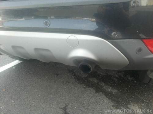

Aktuelle Bilder..

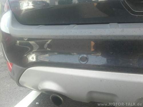

So, ich habe mal Fotos gemacht, damit jeder mal weiß was ich meine.
Der Auswurf kommt übrigens nicht nur beim WW ziehen, sondern bei der Regeneration.
Ich bin gestern mal ständig (wenn möglich) zwischen 3500 U/min-4000 U/min gefahren, und danach waren noch mehr Flecken am Heck.
Im Auspuff selbst scheint es aber weniger zu werden.

für n EURO 5 schon heftig, würd ich sagen...
vielleicht mal ne "ASU" machen?
Doch mal den Fehlerspeicher auslesen lassen?
also ich denke mal ob die endrohre bei dem ein oder anderen stark vrrust sind, ist Ansichtssache...
aber diese flecken auf deiner heckstossstange gehören da sicher nicht hin...
zum glück hast du noch nen schwarzen... bei nem weissen würde das es heftig aussehn !
